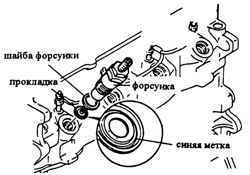

Цитата(ПростоЖ @ Oct 20 2014, 01:10 PM) *
У меня такиеПрикрепленное изображение по коду модели, работают ли нормально, не знаю dumai.gif, не установил smile.gif
Вот и мне такие же пришли с одним выдавленным кольцом, а на авто стояли с двумя, жаль нет возможности выложить фото тех и тех.
А на место ставить надо как правое у тебя на фото? А то на моих и твоих тоже нет красной метки о которой пишет мануал
А место ставит надо как павоя у тебя на фото? А то на моих и твоих тоже нет красной метки о которой пишет мануал
Как бы сказать попроще dumai.gif термошайба должна устанавливаться так, чтобы максимально перекрывать распылитель, как правило выпуклой стороной к головке блока.

Цитата(ПростоЖ @ Oct 21 2014, 01:26 PM) *
Не согласен, что выпуклой стороной к ГБЦ, т.к. там достаточно большое отверстие и вся выпуклость провалится вниз и в итоге у тебя будет работать только толщина шайбы. Напомню, что толщина всего 0,3-0,5 мм, что крайне недостаточно для плотного прилегания к распылителю. Я бы рекомендовал ставить шайбу профилизацией к распылителю. В этом случае работает вся толщина шайбы.

Цитата(ПростоЖ @ Oct 23 2014, 07:41 AM) *
Мануал это хорошо, а шнагель-циркуль лучше!
Давай рассуждать логично:
глубина отверстия под форсунку в ГБЦ - 12 мм,
высота распылителя - 13,2 мм,
медная шайба - 2 мм,
алюминиевая или стальная шайба - 1,5 мм (толщина с профилизацией) и 0,5 мм толщина самой шайбы.
Получается под распылитель ставится толстая медная шайба = 13,2-2,0 = 11,2 мм. Следовательно нужно поставить как минимум еще одну шайбу толщиной 0,8 мм. Если мы ставим стальную шайбу профилизацией вверх, то работает толщина в 1,5 мм с запасом на обжимку. Если поставить профилизацией вниз, то выпуклая часть проваливается в отверстие в ГБЦ и ее реальная толщина становится только 0,5 мм, следовательно образуется зазор в 0,3 мм.
