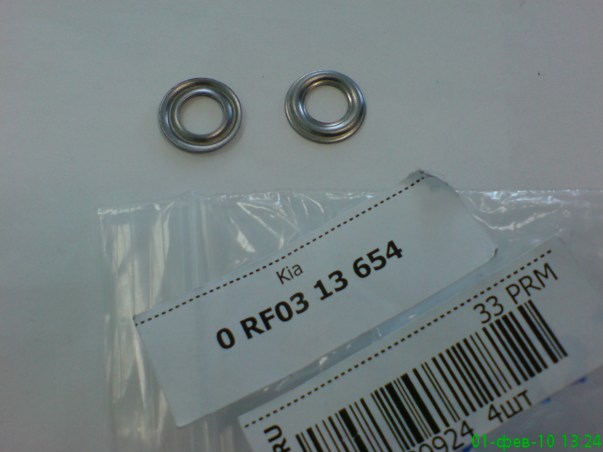

как я уже писал в постах выше у меня были реальные вопросы по поводу этой шайбы.
У меня такиеПрикрепленное изображение по коду модели, работают ли нормально, не знаю dumai.gif, не установил smile.gif
"Кореец" 2002 автомат TDI

Цитата(ПростоЖ @ Oct 20 2014, 01:10 PM) *
Вот и мне такие же пришли с одним выдавленным кольцом, а на авто стояли с двумя, жаль нет возможности выложить фото тех и тех.
А на место ставить надо как правое у тебя на фото? А то на моих и твоих тоже нет красной метки о которой пишет мануал
А место ставит надо как павоя у тебя на фото? А то на моих и твоих тоже нет красной метки о которой пишет мануал
Как бы сказать попроще dumai.gif термошайба должна устанавливаться так, чтобы максимально перекрывать распылитель, как правило выпуклой стороной к головке блока.

Цитата(ПростоЖ @ Oct 21 2014, 01:26 PM) *
Не согласен, что выпуклой стороной к ГБЦ, т.к. там достаточно большое отверстие и вся выпуклость провалится вниз и в итоге у тебя будет работать только толщина шайбы. Напомню, что толщина всего 0,3-0,5 мм, что крайне недостаточно для плотного прилегания к распылителю. Я бы рекомендовал ставить шайбу профилизацией к распылителю. В этом случае работает вся толщина шайбы.

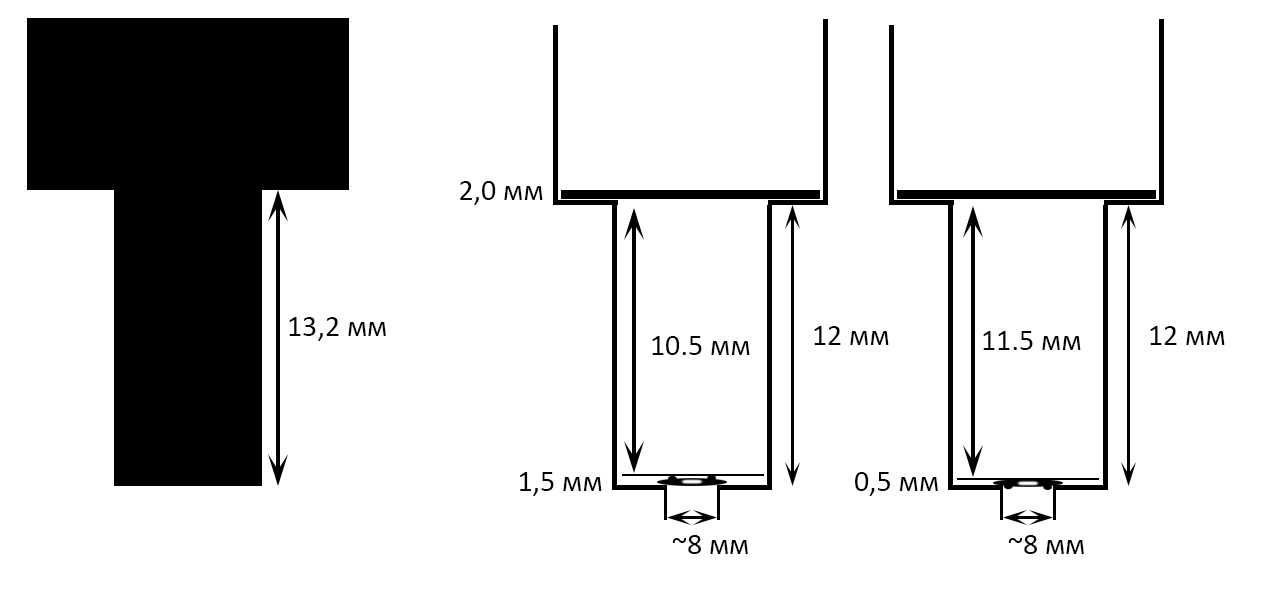

Мануал это хорошо, а шнагель-циркуль лучше!
Давай рассуждать логично:
глубина отверстия под форсунку в ГБЦ - 12 мм,
высота распылителя - 13,2 мм,
медная шайба - 2 мм,
алюминиевая или стальная шайба - 1,5 мм (толщина с профилизацией) и 0,5 мм толщина самой шайбы.
Получается под распылитель ставится толстая медная шайба = 13,2-2,0 = 11,2 мм. Следовательно нужно поставить как минимум еще одну шайбу толщиной 0,8 мм. Если мы ставим стальную шайбу профилизацией вверх, то работает толщина в 1,5 мм с запасом на обжимку. Если поставить профилизацией вниз, то выпуклая часть проваливается в отверстие в ГБЦ и ее реальная толщина становится только 0,5 мм, следовательно образуется зазор в 0,3 мм.
KIA RETONA 2.0 TD, МКПП

Не верно, выпуклым вниз(острыми кромками вверх к распылителю), это со слов опытных дизелистов-сервисников! А на рисунке изображено не верно, в ГБЦ отверстие для выпрыска по диаметру приерно как и в шайбе отверстие....надо просто положить шайбу туда и заглянуть, сегодня я ставил форсунки
Цитата(ПростоЖ @ Oct 24 2014, 07:04 AM) *
совершенно верно, в углублении должна быть метка(на моих правда не было) а которое фото выложил я, их просто так обжимает и получается как будто два кольца

ПростоЖ   Вот и мне такие же пришли с одним выдавленным кол...   Oct 21 2014, 01:26 PM
Alewa   Они же по разному лежат :D Та, что слева верно л...   Oct 21 2014, 10:56 PM
Orandy   Они же по разному лежат :D Та, что слева верно л...   Oct 22 2014, 05:58 PM
Андрей 55   Не согласен, что выпуклой стороной к ГБЦ, т.к. та...   Oct 23 2014, 04:16 AM
ПростоЖ   Не согласен По моему все однозначно :rolleyes:   Oct 23 2014, 07:41 AM
Alewa   По моему все однозначно :rolleyes: вот они про...   Oct 23 2014, 11:19 PM
Orandy   По моему все однозначно :rolleyes: Мануал это ...   Oct 24 2014, 01:04 PM
Alewa   Мануал это хорошо, а шнагель-циркуль лучше! ...   Oct 24 2014, 03:20 PM
ПростоЖ   Метка на данном рисунке в углублении :B228:   Oct 24 2014, 07:04 AM
