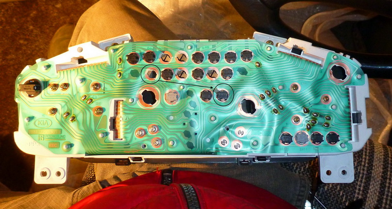

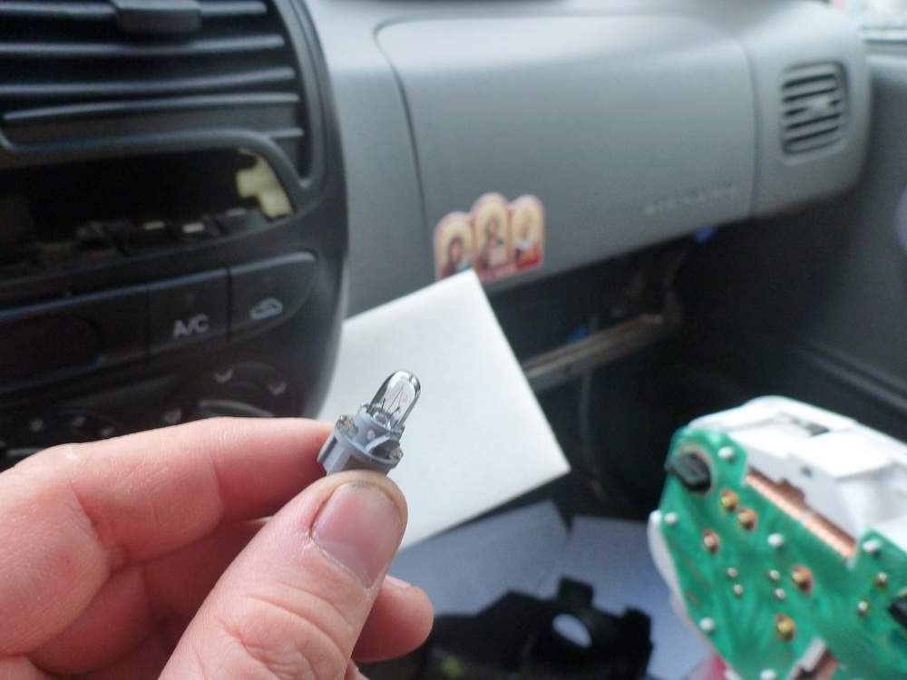

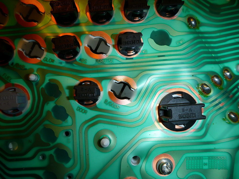

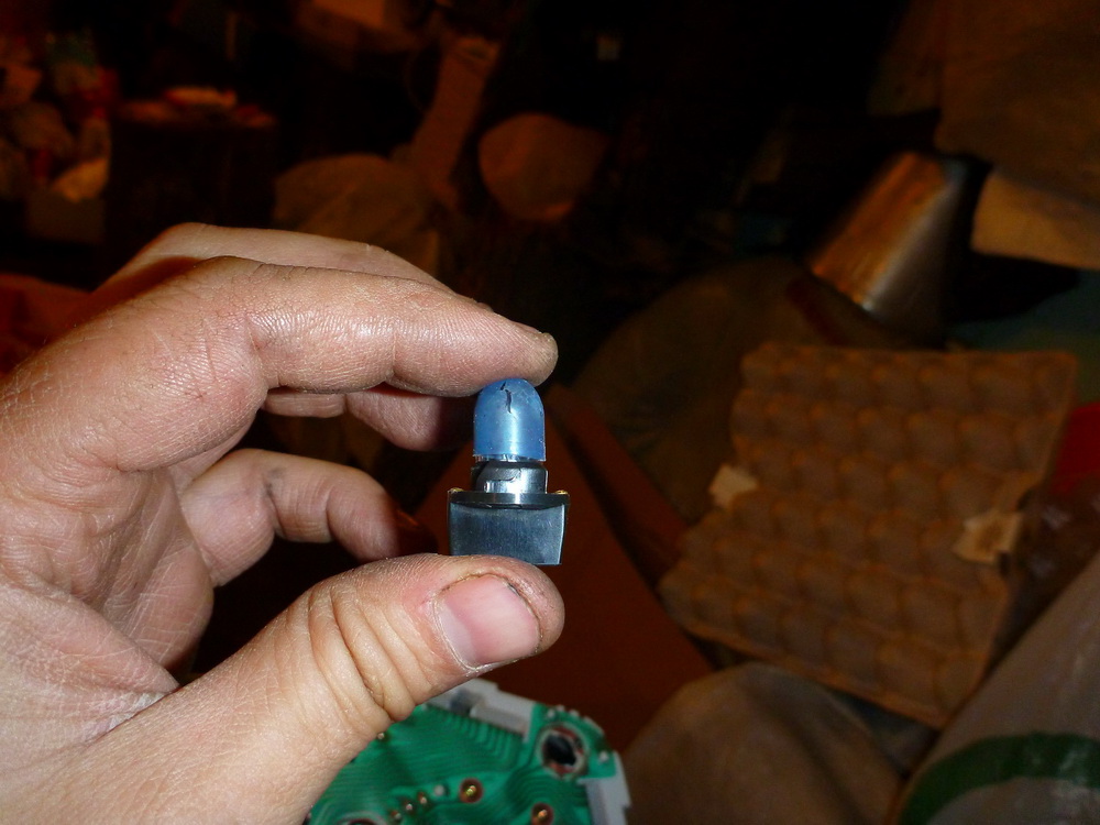

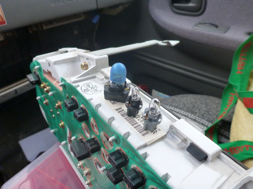

01_общая подсветка 3W - 4шт
OSRAM 2821 W3W 12V 3W, 0K011 55 431
02_лампа бензина и лампа масла 3W - 2шт
0K011 55 434
03_остальные лампы подсветки 1.2W - 14шт
0k01155432
