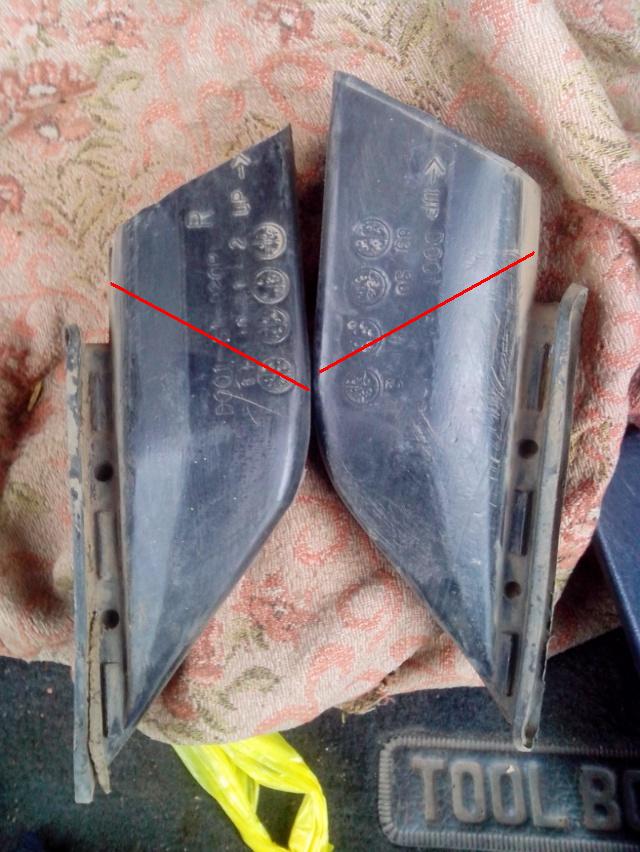

post Nov 6 2014, 09:51 AM
Цитата(advokat @ Nov 6 2014, 06:32 AM) *
... Клапана утановленны были сапожками вверх. Там и надпись есть UP. С буквой R слева, с буквой L справа если смотреть со стороны багажника. На фотках они у меня обрезаные или в оригинальном размере?
Левый (на фото) немного подрезан, правый целый. Мне кажется, твои в "оригинале" короче, чем были мои. Можно их подрезать...
Никаких клапанов внутри нет, просто труба.
Внутри никаких клапанов нет! Клапан снаружи - пластинка из тонкой резины, закрывающая вход и пристегнутая скобами от степлера по одной длинной стороне.
Обращаю внимание! При установке этих труб надо обеспечить плотность их прилегания к кузову, чтобы устранить возможность затекания воды через установочные отверстия вовнутрь. В оригинале были поролоновые прокладки. А сейчас можно использовать любой герметик.
