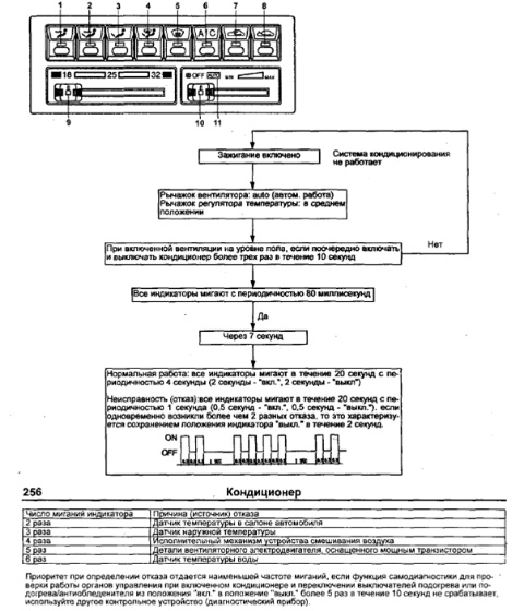

Кто знает, где находится датчик температуры наружного воздуха, подключенный к блоку управления печкой. Внутрисалонный нашел. Блок управления с полуавтоматической регулировкой. И зачем вообще он нужен, если бортовой компьютер даже не подключишь (разьем и протокол OBD I).
