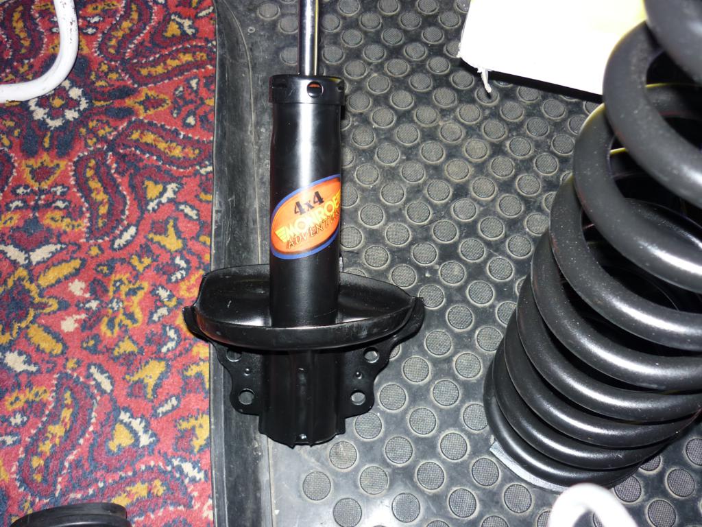

кот базилио   кто нибудь скажет знающий.получил аморты вчера МОН...   Oct 21 2015, 08:11 PM
korol   кто нибудь скажет знающий.получил аморты вчера МО...   Oct 21 2015, 09:06 PM
709   при опускании штоков и поднятии в ручную слышны з...   Oct 22 2015, 06:55 AM

woodgoblin   ЕМНИП, передние аморты, которых я сносил уже немер...   Oct 21 2015, 08:59 PM
кот базилио   ЕМНИП, передние аморты, которых я сносил уже неме...   Oct 21 2015, 09:25 PM
korol   чёрные.но видно,что крашенные. чуть ли не кисточк...   Oct 21 2015, 09:42 PM
Trucker   7007 жёлтые.Один как у тебя был- без ленты и тугой...   Oct 21 2015, 09:45 PM
woodgoblin   Шото "меня мучают смутные подозрения" на...   Oct 21 2015, 09:46 PM
кот базилио   Шото "меня мучают смутные подозрения" н...   Oct 21 2015, 10:02 PM
korol   я себе желтые накачал до 20 атм газа. стоят с мерс...   Oct 21 2015, 10:31 PM
кот базилио   я себе желтые накачал до 20 атм газа. стоят с мер...   Oct 21 2015, 10:42 PM
