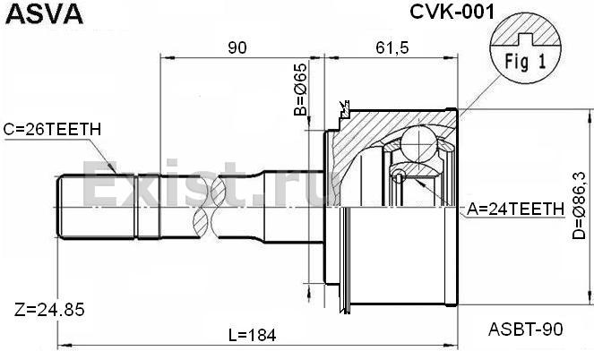

КСИ   вот что нашел.. так понимаю (24*65*26) 24 и 26 - к...   Feb 19 2008, 12:18 PM
МихаилТ   вот что нашел.. так понимаю (24*65*26) 24 и 26 - ...   Feb 19 2008, 12:25 PM
КСИ   по поводу твоего вопроса, был с пристрастием допр...   Feb 19 2008, 01:24 PM
КСИ   вот нашел про 65 и про всё остальное.. на до бы ср...   Feb 19 2008, 02:32 PM

КСИ   Сделал в выхи замеры - это моё :)   Feb 26 2008, 09:28 AM
КСИ   В продолжение темы.. затянулось как-то всё из-за д...   Mar 25 2008, 06:42 PM
КСИ   Ну вот и закончилась эпопея.. :B198: http://foto....   Mar 27 2008, 11:42 AM

КСИ   Ну что - мои поздравления :B198: к процессу под...   Mar 28 2008, 10:49 AM
vl@d   Ну вот и закончилась эпопея.. :B198: http://foto...   Mar 27 2008, 12:51 PM
pgrin   :ladosi: поздравляю :B198: З.Ы. так значит не ...   Mar 28 2008, 01:22 AM
DimTs   ASVA довольно известная фирма.   Mar 28 2008, 02:21 PM
