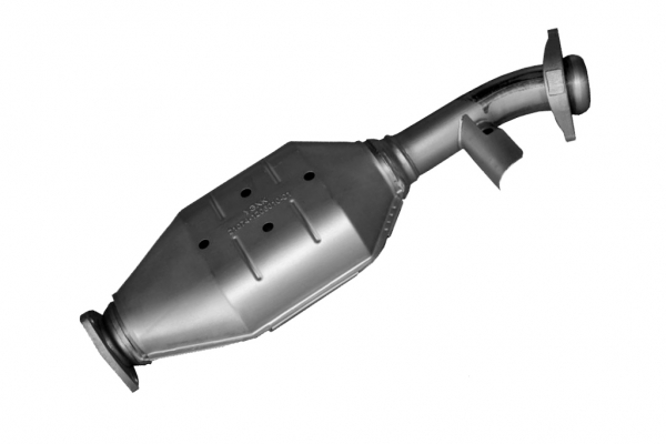

Предыстория такова - пытался три раза заказать приемную трубу, та, которая с гофрой, между выпускным коллектором и катализатором.
Приходили трубы с трехболтовыми фланцами, но спереди "НЕсимметричный треугольник", а сзади - равносторонний треугольник.
С переднего торца соты потрескались и провалены. Местами оплавлены до состояния "камней". Но катализатор еще просвечивается насквозь более чем на две трети по сечению. В принципе, можно еще ездить.
Но самое интересное, катализатор оказался вот такой:
По Экзисту - 0K076 20 600 (Emission EC 1996)
и передний фланец у него тоже "равносторонний треугольник" !
И выпускная труба к нему совсем другая идет - 0K076 40 500, у которой, судя по каталогу как раз оба фланца "равносторонние треугольники" (прокладка 0K011 40 305 с обеих сторон)
Самое прикольное, что катализатор стоит "всего" 7 тыс. с небольшим, а приемная труба 749 руб. !!! ef.gif
Заказал, жду. Посмотрим - что прийдет ...
З.Ы. у меня приемная труба вот такая:
с такими фланцами и спереди и сзади (как оказалось...)

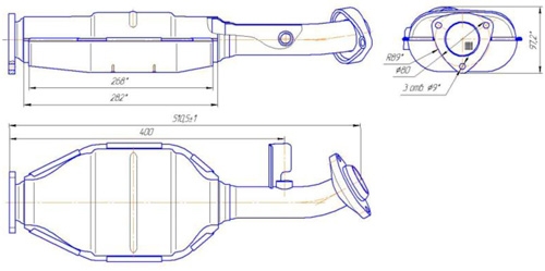

ЁЖЖжж   Подскажите размеры нижнего фланца коллектора (кото...   Apr 9 2015, 11:40 PM
