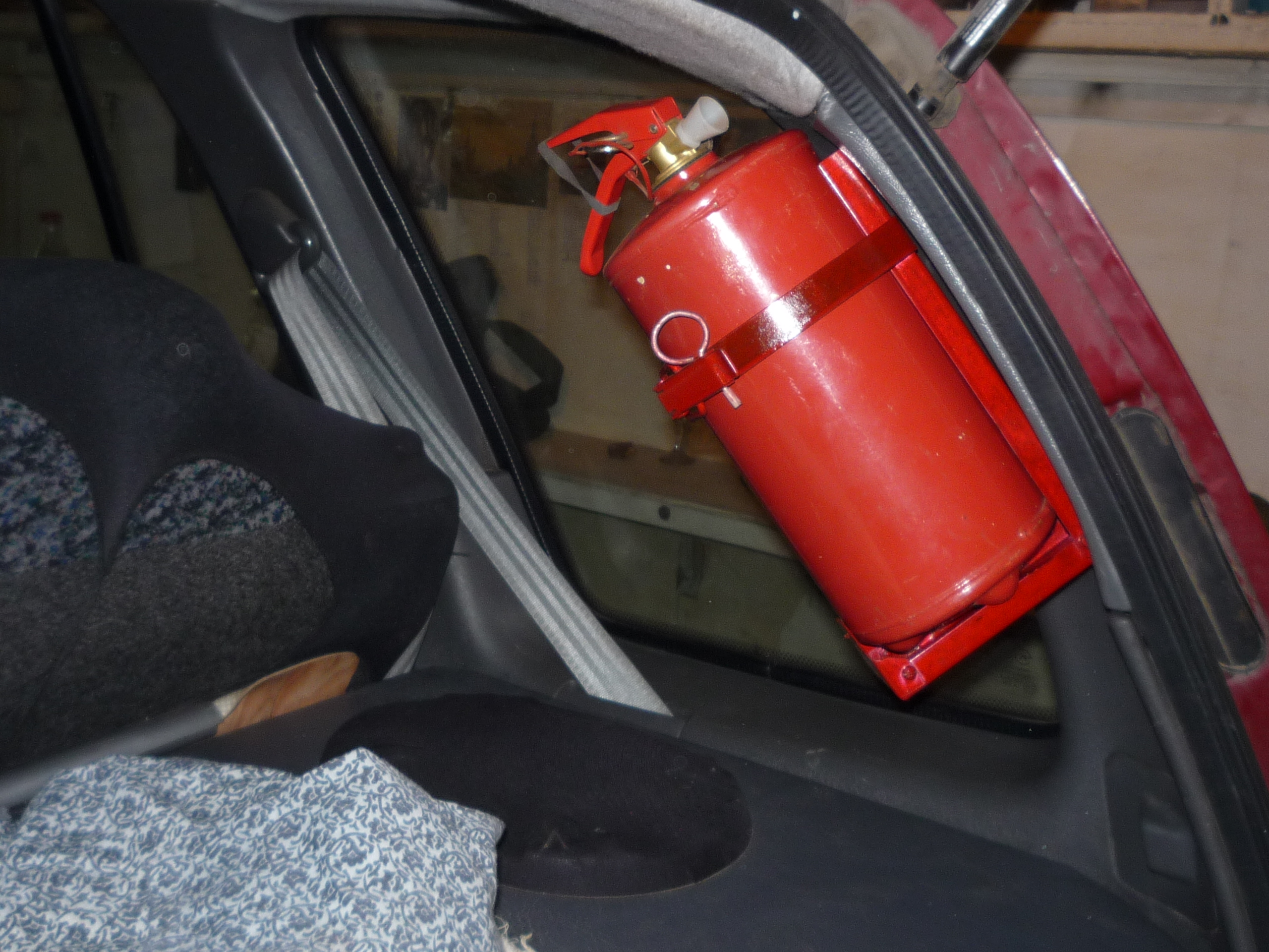

Начитался тут ужасов . Первым делом обкарнал кожухи-грязевики под глушаком . Потом решил пристроить огнетушитель в доступное ( очень доступное ) место . Под седёлками и так барахла хватает . Потому повесил сюда :Прикрепленное изображение

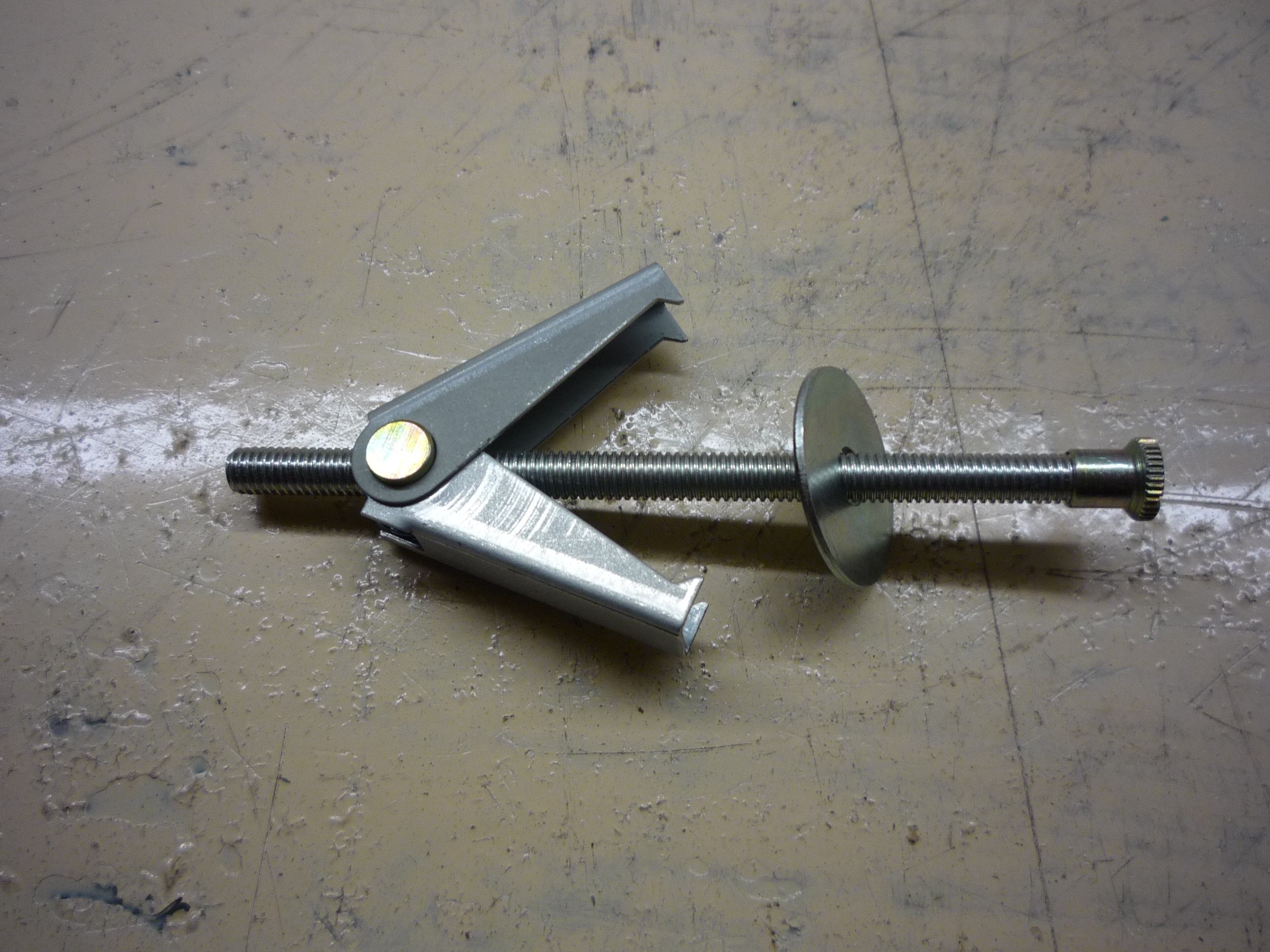

Банка увесистая , поэтому снял пластик и крепил на стойку двумя такими штуками со строительного рынка :Прикрепленное изображение
Потом поставил на место пластик и повесил держатель огнетушителя . Перед сверлением стойки надо вытащить из неё резиновый воздухан и посмотреть на провод внутри стойки .

ivany4   Начитался тут ужасов . Первым делом обкарнал кожух...   Dec 1 2014, 10:57 PM
Ермыч   Начитался тут ужасов . Первым делом обкарнал кожу...   Dec 1 2014, 11:44 PM
ivany4   Да , только я там не увидел никаких рёбер . Жестян...   Dec 1 2014, 11:55 PM
Ермыч   Всё понял. Я имел ввиду, что внутренняя жестянка э...   Dec 2 2014, 12:15 AM
