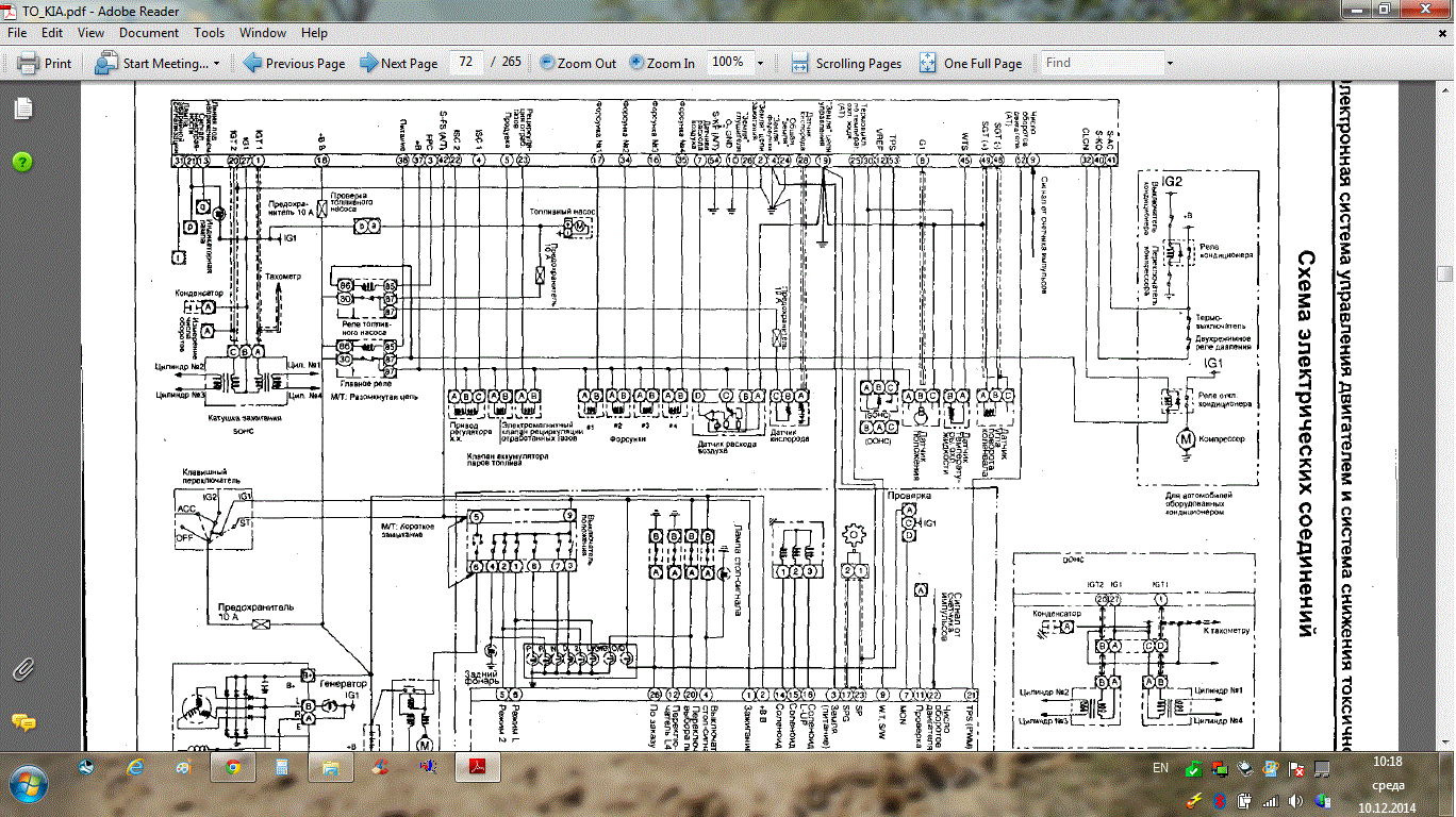

samoxa7
post Dec 10 2014, 11:17 AM
сами мы не местные...
Сообщений: 3,960
Регистрация: 16-May 08
Пользователь №: 5,241
Цитата(609 @ Dec 10 2014, 10:47 AM) *
Точно?
Спортяжевским мозгами вивисекции не делал, а вот т сузучьими проводился изрядно.
Там были с мозгов два выхода на карушки IGN1 IGN2, и отдельных выход TX на тахометр
Точнее некуда,Вов.Прикрепленное изображение
