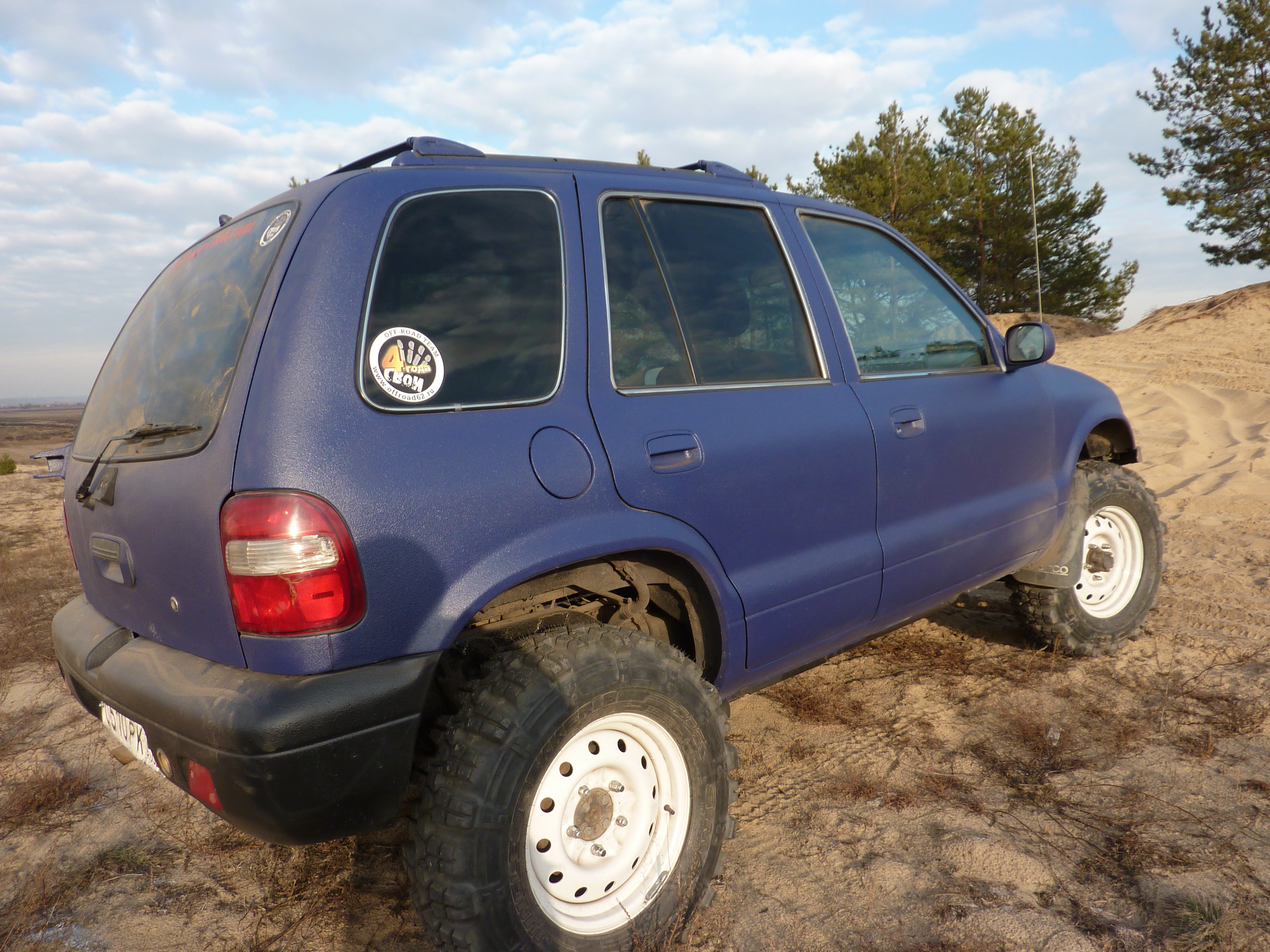

Цитата(Bender62 @ Dec 5 2014, 03:13 PM) *
Фото крашеной раптором машины из сообщения 30.
Хочу спросить - на фотографиях чётко видна неравномерность окраса правых дверей. Особенно она хорошо видна на тех фото, что в теме про силовой бампер, ну там и фотографии больше размером. Эта неравномерность выражена от местного перехода от выбранной зернистости к более мелкой? От этого появляется как бы эффект перехода от матовой поверхности в сторону глянца. Понимаю, что дело новое и от косяков при этом трудно избежать. По этому, что бы не наступить на те же грабли, хочу спросить - как Вы думаете от чего это произошло? От неравномерного и хаотичного движения пистолета, когда снижаем скорость прохода и получаем такой эффект? От чрезмерного давления, когда распыление очень интенсивное и нужно быстро вести без остановки? От изменения угла наклона сопла к поверхности, когда вели в основном под одним углом, а в этом месте ставили сопло более перпендикулярно поверхности? Если бы зернистость была крупней (увеличением диаметра сопла), то наверное этого эффекта не было бы?
Bender62
post Dec 12 2014, 08:05 PM
Сообщений: 105
Регистрация: 18-February 14
Из: г.Рязань
Пользователь №: 12,974
место дислокации: г.Рязань
Там где вы увидели неравномерность и глянец,это за три дня до поездки на обе стороны были наклеины наклейки оставшиеся с мероприятий,а так как на этом покрытие они держатся очень плохо и при отклеивании оставили клеевые следы машина была протерта тряпкой на которой осталась полироль. ep.gif ep.gif ep.gif
Ермыч
post Dec 12 2014, 08:49 PM
Сообщений: 2,999
Регистрация: 17-December 13
Пользователь №: 12,754
место дислокации: Брянск
Так это, что получается - заполировали, что ли так? И теперь так пятна от полироли и останутся? Смешного мало...
Bender62
post Dec 12 2014, 08:54 PM
Сообщений: 105
Из: г.Рязань
просто пыль стерали и остатки от наклеек!!
