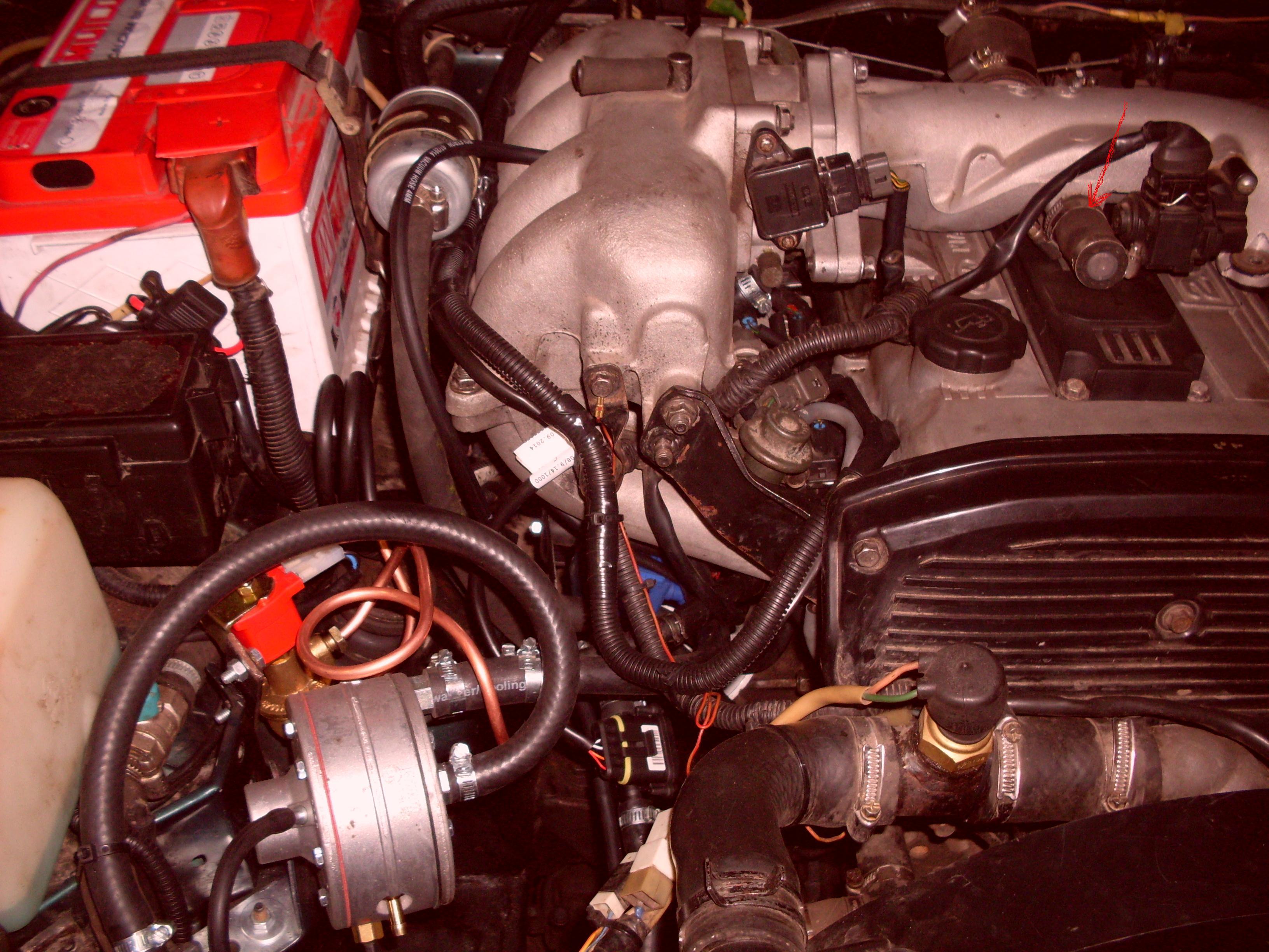

mister.tolma4ev
post Dec 24 2014, 07:48 PM
Сообщений: 148
Регистрация: 5-February 10
Пользователь №: 7,373
место дислокации: пенза
Слушай-а что надо именно глушить из воздушных трубок,по которым воздух в форсы родные идёт :
я глушил рядом с датчиком холостого хода,а которые возле форсунок просто заткнул чтоб грязь не попала.
Прикрепленное изображениеуказано стрелкой.
