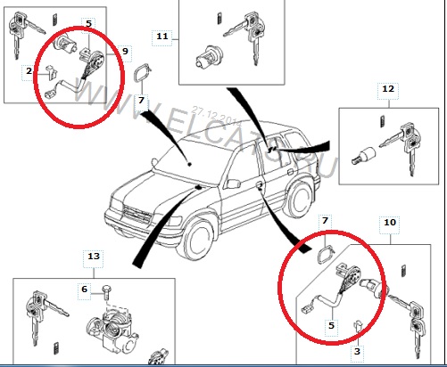

post Dec 27 2014, 11:51 PM
Сообщений: 107
Регистрация: 27-November 10
Пользователь №: 8,762
место дислокации: Астрахань
У меня следующая проблема - двери водительская и передняя пассажирская не закрываются с первого раза. Приходится ключом два-три раза поворачивать. Электрик сказал что проблема вот в этих штуках, а они стоят не дешево....Прикрепленное изображение
Есть ли какие то варианты?
И еще - предыдущий хозяин сказал что он всегда пользовался ключом, а тут смотрю у многих брелки есть... Вариант как нибудь заказать брелок и как его прописать на мой ЦЗ? заранее спасибо.
Sportage, 2001, американец, АКПП, бензин, 2 литра.
