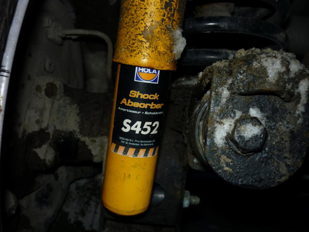

добрый вечкер, всем,
ребята помогите советом, какие амортизаторы поставить на зад, месяц назад поставил волговские, фирмы HOLLA, сегодня , заметил что машина не так себя ведёт, заглянул под низ, и увидел, ФИШКУ -росийского автопрома, laugh.gif , оборвало нижнее ухо аморта, или оно было еле прихваченно по сварке и отпало,
щас пойду снимать , посоветуйте что заказывать из импортных, ? как севя ведут МОНРО?,,monroе D7004.
или ещё какие, каяба дорогие ?, что взять
P/S забыл ещё сказать, пружины у меня стоят , усиленные legifors, и в багажнике ещё балон с газом на 80 литров, нагрузка есть, может из за этого, его оборвало? B056.gif
