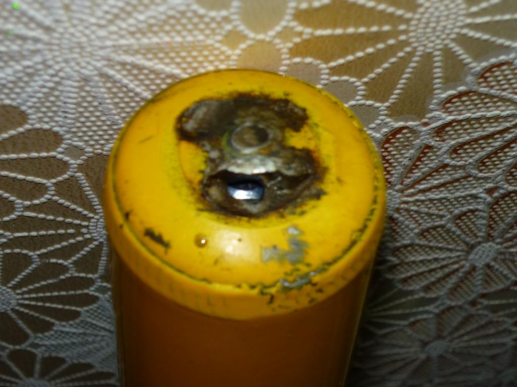

сейчас , я вам покажу свои фотки , снятого амортизатора, похоже их там делают ИНДЕЙЦЫ,,, которые понятия не имеют, что такое сварка металла, снял щас и увидел , на чашке аморта , снизу отверстие , со спичку, пролазит, даже шток там видно внутри, проваренно безобразно, с раковинами, otstoy.gif
так что я , думаю не я виноват, что ездил в морозы, и заправлялся до полного баллона, а именно БРАК сварки-непровар,,, второй целый но его снял тоже, смысла нету на нём ездить, вдруг тоже оторвёт, так же, возится потом с ним, h975g.GIF ,
были в заначке, ПЛАЗА-жёлтые , б,у , шки, два года на них откатал, снял лежали в подвале тёплом, щас их прокачал , , да поставил на время, пока монро не приедет, на этих буду катать,
завтра всё равно поеду в газовский магазин, и покажу им пусть дают на замену другой, или 800 рублей , за него,, B084.gif хотя , когда я , их брал продавец мне говорил , что они очень хорошие, лучше других, типа фенокса, и там всяких белорусских sorry.gif Прикрепленное изображениемасло выбежало
