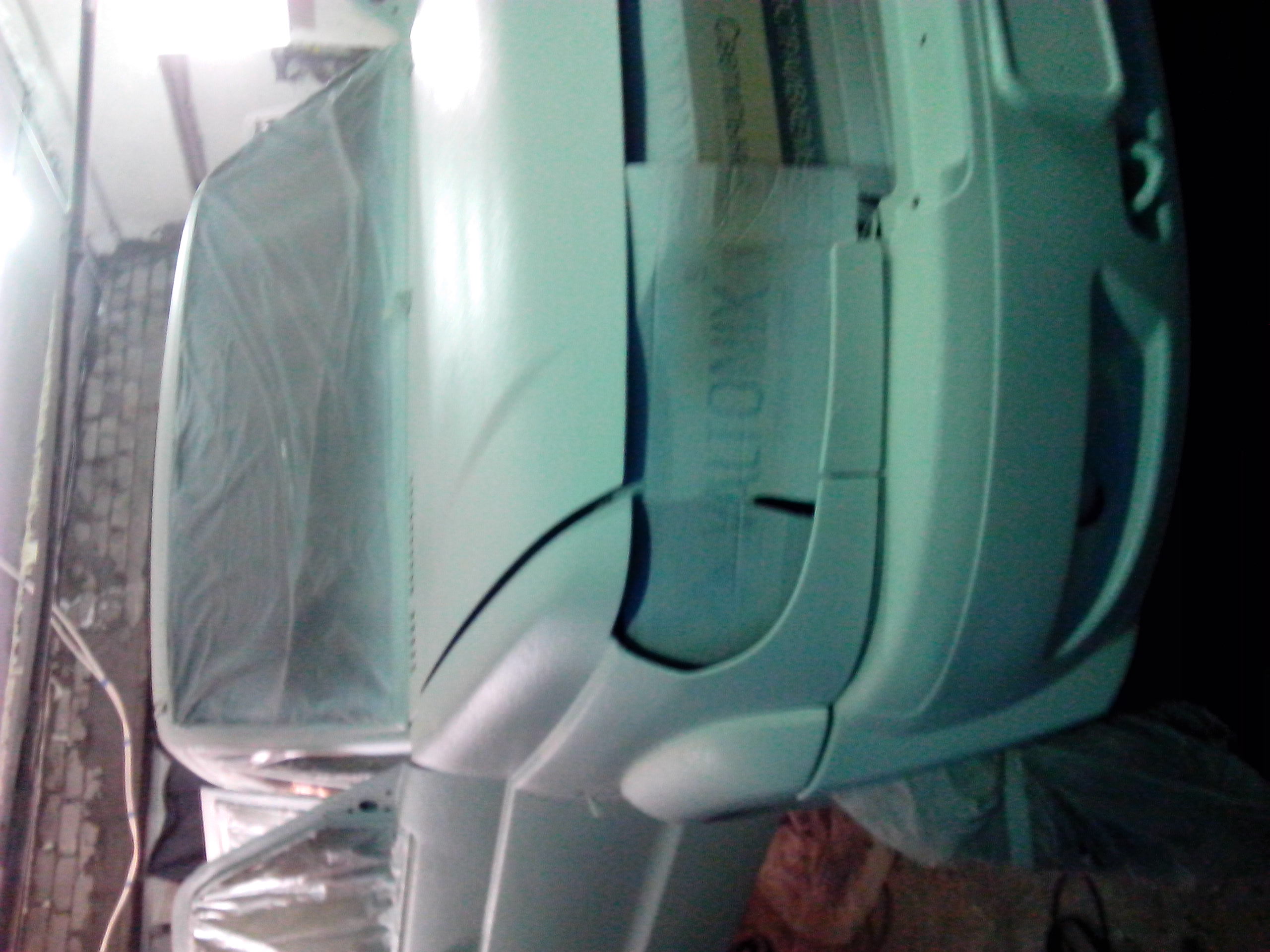

Первые фотоПрикрепленное изображение Прикрепленное изображение

Цитата(слава спортаж @ Jan 9 2015, 10:55 PM) *
Так как инет еще не работает фото Прикрепленное изображениеПрикрепленное изображение Прикрепленное изображение это с телефона.уаз отдавали 31.12

Ермыч   Фото крашеной раптором машины из сообщения 30. ...   Dec 12 2014, 07:23 PM
stomatolog   Хочу спросить - на фотографиях чётко видна неравн...   Dec 12 2014, 08:02 PM
Bender62   Хочу спросить - на фотографиях чётко видна неравн...   Dec 12 2014, 08:05 PM
Ермыч   Там где вы увидели неравномерность и глянец,это з...   Dec 12 2014, 08:49 PM
Bender62   Так это, что получается - заполировали, что ли та...   Dec 12 2014, 08:54 PM
Ермыч   просто пыль стерали и остатки от наклеек!...   Dec 12 2014, 10:01 PM
