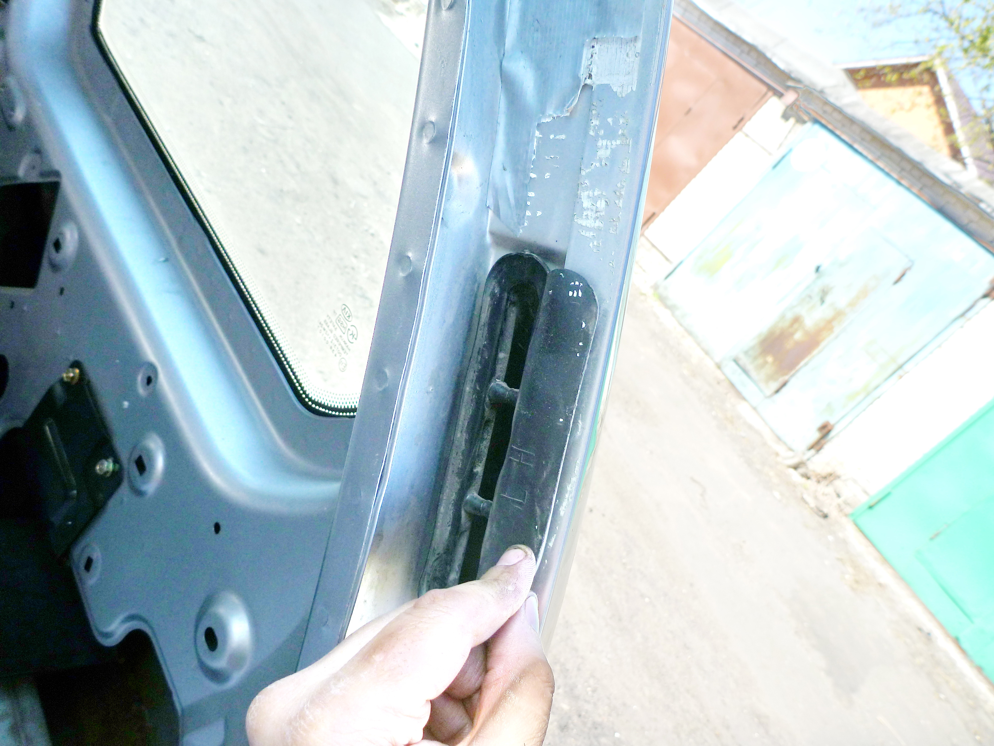

Сомневаюсь. Всегда держу чуть приоткрытым заднее стекло - нифига не помогает. При чём здесь выход воздуха
Нужен клапан......воздух через него выходит, а с улицы заходить не может. А открытое заднее стекло такую фукцию не создаёт.
посмотрите как на ниве это просто устроено(2клапана из резинки в задних стойках)
именно так же стоят клапаны на гранде
кстати на фотке еще до замены левый воздухвод, стоящий справа )))))
Гранд калининградец 2005, 2л, 128 необузданных скакунов )), механика, бензин
Угу. У меня потливость резко сократилась именно тогда, когда я эти резинки с клапанов оборвал.
И вся пылюка в салон, точнее по задним нишам + немного влаги и кузов в скором времени зацветет рыжим цвером dumai.gif Нет , совсем убирать нельзя.
