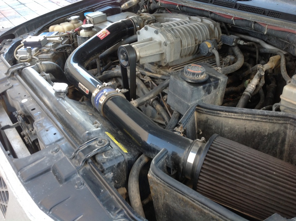

Есть мысль установить ременную турбину на спортягу, чтобы прибавить тяги мотору, думаю куда именно лучше ставить и как лучше. фото турбины прикладываю.Прикрепленное изображение Прикрепленное изображение

Butafor   окей выкладываю. Ну видило не пол форума, а кому э...   Jan 29 2015, 12:07 AM
korol   А что сзади подсоединили? от чего брали трубу рези...   Jan 29 2015, 10:35 AM
Fil@Sportyga   от чего брали трубу резиновую для подсоединения?...   Jan 29 2015, 10:50 AM
korol   Это тюнячные силиконовые шланги http://chinatunin...   Jan 29 2015, 10:58 AM
Butafor   На шланги ушло 3 тыс, там без вариантов, другое рв...   Jan 29 2015, 11:48 AM
korol   На шланги ушло 3 тыс, там без вариантов, другое р...   Jan 29 2015, 01:06 PM
Butafor   Я брал по случаю за 8 комплект. так в магазе на кр...   Jan 29 2015, 01:14 PM
korol   Я брал по случаю за 8 комплект. так в магазе на к...   Jan 29 2015, 02:36 PM
Butafor   Самоубеждения и не было... очень короткие стали пе...   Jan 29 2015, 03:20 PM
korol   Самоубеждения и не было... очень короткие стали п...   Jan 29 2015, 03:52 PM

Butafor   эээ ну как бы не совсем уверены что спарка на одно...   Jan 29 2015, 06:09 PM
korol   эээ ну как бы не совсем уверены что спарка на одн...   Jan 29 2015, 06:15 PM
Butafor   мне кажется главное натяжка. Есть у машин всего о...   Jan 30 2015, 12:36 AM

Butafor   шумит так как перетянут ремень мы натяжной ролик е...   Feb 19 2015, 10:36 PM
