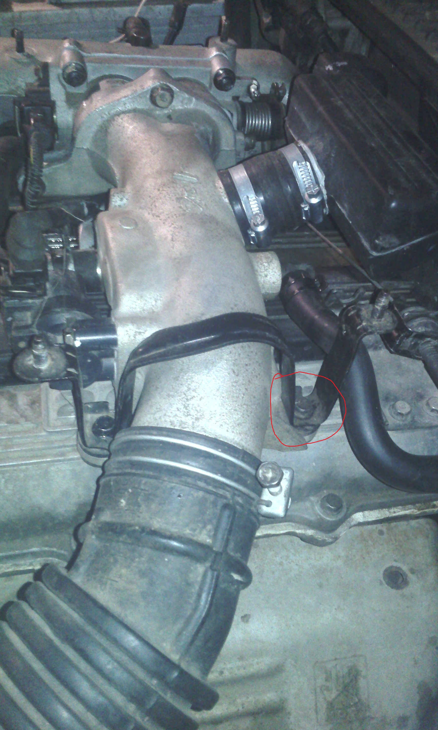

Снята пластикая накладка сверху двигателя, демонтировал так же и её крепление, проверял на подсосы- нашел в шланге и вот здесь. Без болта воздух напрямую шпарит... blink.gif

post Jan 20 2015, 04:11 PM
Так этот болтик м6 не насквозь должен в крышку заворачиваться,у меня не насквозь B228.gif

post Jan 20 2015, 04:38 PM
Сообщений: 778
Регистрация: 2-June 13
Из: Белгород
Пользователь №: 12,080
место дислокации: Белгород
У меня насквозь. Точно так же было, сосало через его отверстие, пока не закрутил.
