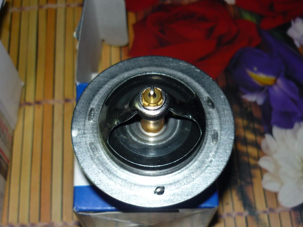

осенью , брал на своего такой термостат, с кодом-0K013-15171 -температура открытия на 88,градусов, это у нас максималка, брал фирмы TAMA-япония, поездил , норм греет, потом по случаю нашёл оригинад в наличии , кияшный, на 88градусов тоже поставил и успакоился, греет хорошо, проблем нету,
не советую брать всякие подвальные подделки с двумя клапанами, вапще не стоит, только , тамовский или оригинал, , с диаметром по кругу термостата не ошибитесь, он у нас на 52мм, идёт, а то мне давали первый раз на 54-элемент, он не лезет в корпусПрикрепленное изображение-брал вот такиеПрикрепленное изображение-поставил оригинал на 88гр
