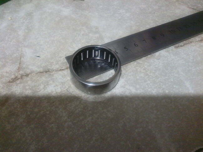

Сегодня получил такие игольчатые подшипники ПП.
Чувства очень противоречивые
1. + Это их цена 4 евро\шт
2. - У них пластиковая обойма, боюсь что пришла лажа-страшно ставить.
Подскажите похожи ли мои подшипники на настоящие???Прикрепленное изображение Прикрепленное изображениеПрикрепленное изображение

470р оригинал стоили, взял за 170 аналог, какбэ япония, производителя не помню, сепаратор пластиковый, у оригинала не знаю какой. На ПП иногда по городу катаюсь, когда дороги путем не чистят, гранаты вроде пока не болтаются. Надо было еще комплект-2 взять, менять не так сложно было. Долше старый выковыривать, чем обратно все ставить. Старые вообше убытые были, от самих роликов ничего не осталось, одна обойма и часть сепараторов оставались.
