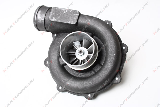

Есть мысль установить ременную турбину на спортягу, чтобы прибавить тяги мотору, думаю куда именно лучше ставить и как лучше. фото турбины прикладываю.Прикрепленное изображение Прикрепленное изображение

Александр 533   Есть мысль установить ременную турбину на спортяг...   Jan 18 2015, 10:28 PM
Butafor   Комменты по делу бы....   Jan 18 2015, 10:39 PM
gendos   Комменты по делу бы.... Поставить не главная про...   Jan 18 2015, 10:41 PM
zulu   Поставить не главная проблема, вопрос как потом м...   Jan 19 2015, 02:57 PM
Александр 533   Комменты по делу бы.... По делу вот это -нагнет...   Jan 19 2015, 05:40 PM

Akad   Турба - это сложно, что бы без замены мозга корячи...   Jan 21 2015, 05:15 PM
Вован36   И не надо забывать, что японцы без турбин с 2.0 ...   Jan 25 2015, 01:30 PM
Akad   Хочу 165 кобыл, без нагнетателя. Как сделать под...   Jan 25 2015, 05:23 PM
Striker   Внимательно изучить семейство мазд 87-93г выпуска...   Jan 27 2015, 12:18 AM
Butafor   Про 10% процентов речи нет. Снята вискомуфта и кон...   Jan 23 2015, 03:54 PM
Akad   Впуск переваривать - это по любому. А компрессор ж...   Jan 24 2015, 05:26 AM
Butafor   я для себя увидел, не хватает тяги на понижайке на...   Jan 24 2015, 07:05 PM
инженер   я для себя увидел, не хватает тяги на понижайке н...   Jan 24 2015, 07:20 PM
Butafor   Не тот прирост, чтобы что-то порвало.... 0.5 бара.   Jan 24 2015, 10:22 PM

Butafor   окей выкладываю. Ну видило не пол форума, а кому э...   Jan 29 2015, 12:07 AM
korol   А что сзади подсоединили? от чего брали трубу рези...   Jan 29 2015, 10:35 AM
Fil@Sportyga   от чего брали трубу резиновую для подсоединения?...   Jan 29 2015, 10:50 AM
korol   Это тюнячные силиконовые шланги http://chinatunin...   Jan 29 2015, 10:58 AM
Butafor   На шланги ушло 3 тыс, там без вариантов, другое рв...   Jan 29 2015, 11:48 AM
korol   На шланги ушло 3 тыс, там без вариантов, другое р...   Jan 29 2015, 01:06 PM
Butafor   Я брал по случаю за 8 комплект. так в магазе на кр...   Jan 29 2015, 01:14 PM
korol   Я брал по случаю за 8 комплект. так в магазе на к...   Jan 29 2015, 02:36 PM
Butafor   Самоубеждения и не было... очень короткие стали пе...   Jan 29 2015, 03:20 PM
korol   Самоубеждения и не было... очень короткие стали п...   Jan 29 2015, 03:52 PM
111v111   Самоубеждения и не было... очень короткие стали п...   Jan 29 2015, 10:22 PM
Butafor   эээ ну как бы не совсем уверены что спарка на одно...   Jan 29 2015, 06:09 PM
korol   эээ ну как бы не совсем уверены что спарка на одн...   Jan 29 2015, 06:15 PM
Butafor   мне кажется главное натяжка. Есть у машин всего о...   Jan 30 2015, 12:36 AM
