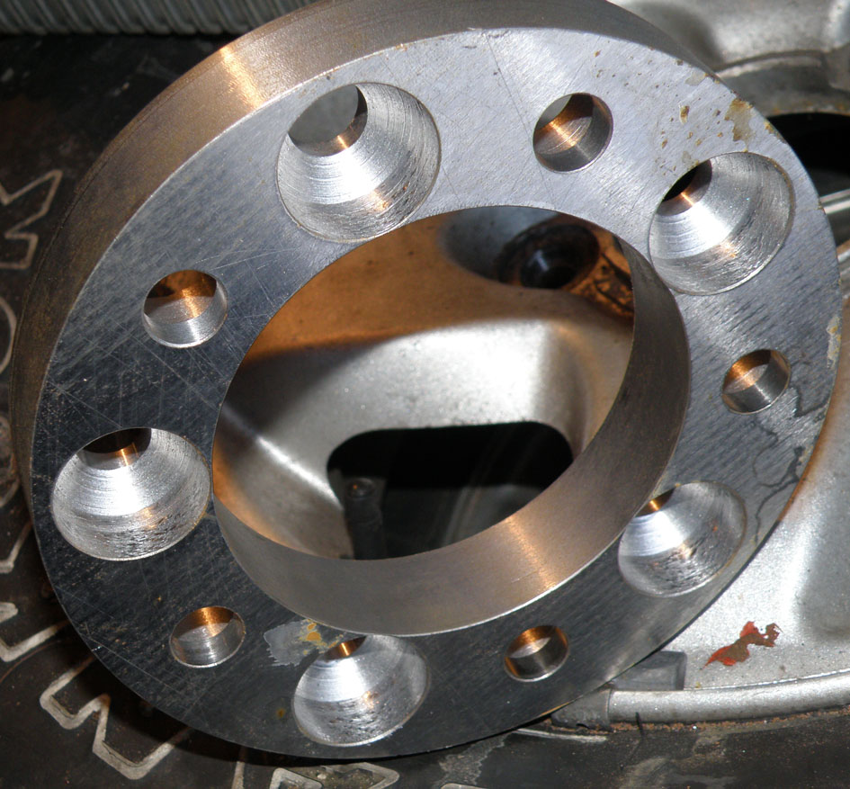

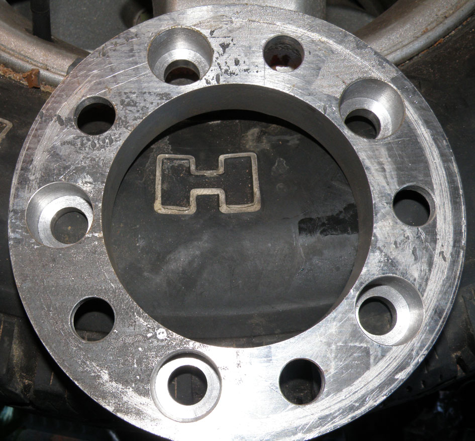

по чертежу из фака. Единственный нюанс - толщины металла 40 мм не было, сделали мне 30 мм...
Вот и думаю, ставить али нет????
год уже катаюсь с проставками 40 мм под штатными дисками. полет нормальный
