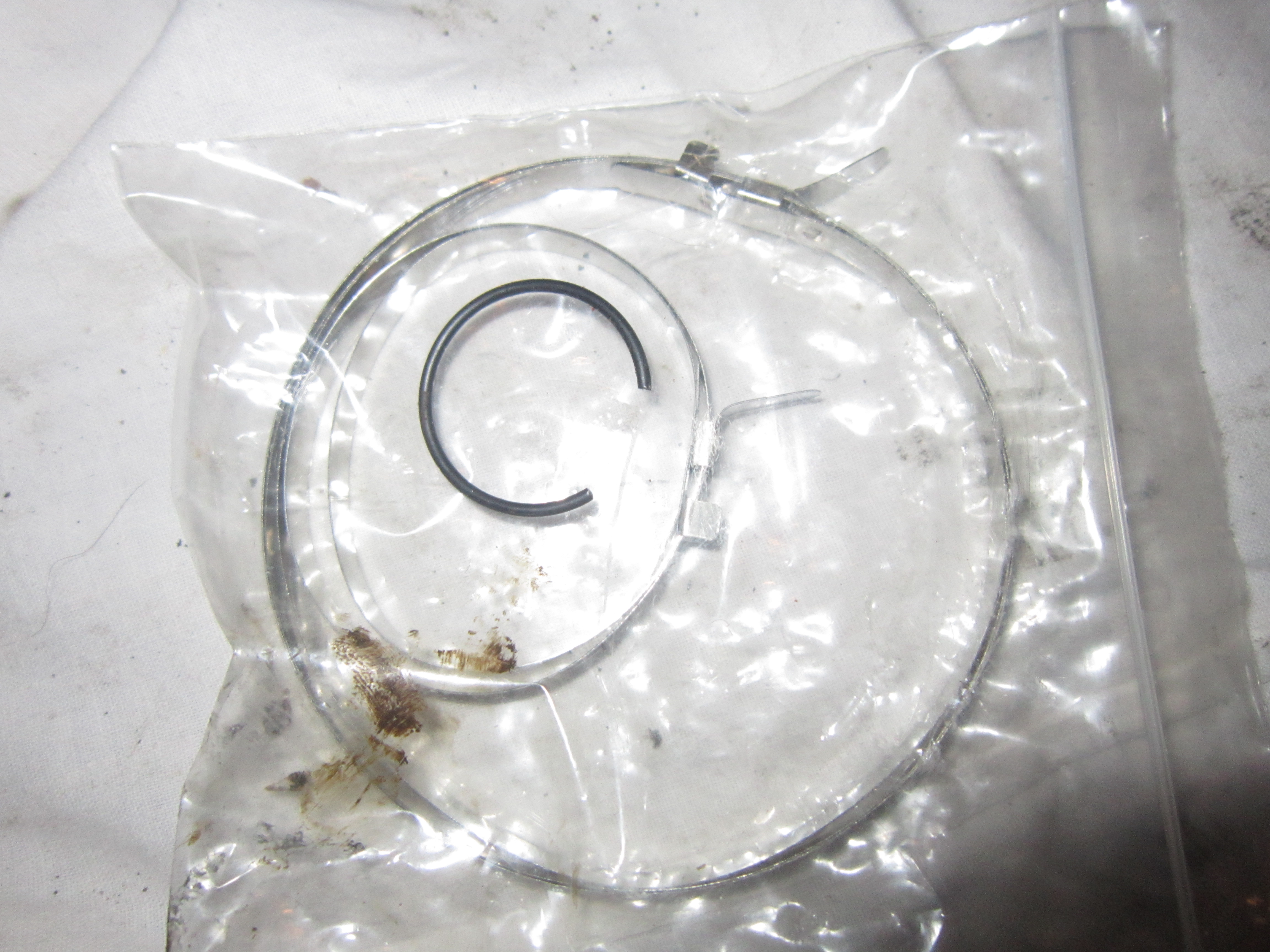

post Feb 4 2015, 04:54 PM
во такое стопорное было...
никак жеш не слазила обойма то от шруса с палки... тока отболгариванием... терь ясно почему...
новое в комплекте с шрусом было...
и терь я знаю точно что у меня 24 внутренних шлица на наружной гранате... Женёк (709) прям знал какие мне надо када себе не те брал... почаще б так (ТТТ) не подходило ему )))
