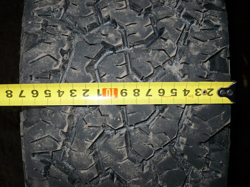

post Mar 8 2008, 04:36 PM
Посыпаю голову пеплом за введение в заблуждение честнОй общественности B200.gif
Ширина протектора не "где-то 207", а всего лишь около 170 мм B228.gif у Кумхи МТ843 235/75 и БФГ АТ 215/75. Вот!
Ширина же баллона в самой широкой части у Кумхи действительно приближается к 235 мм. (Ну где-то 230-233 ... )
З.Ы.: А машина в действительности на 3 см приподнялась ef.gif На Гудриче от земли до среза переднего крыла посередине (над ступицей) было 81 см. Теперь - 84. et.gif
Наверное, Гудрич сильнее проминался под весом машины. У него нагрузочная способность "100", А у Кумхи - "104" ... точнее "104/101" dumai.gif так даже на ней самой отштамповано ...
