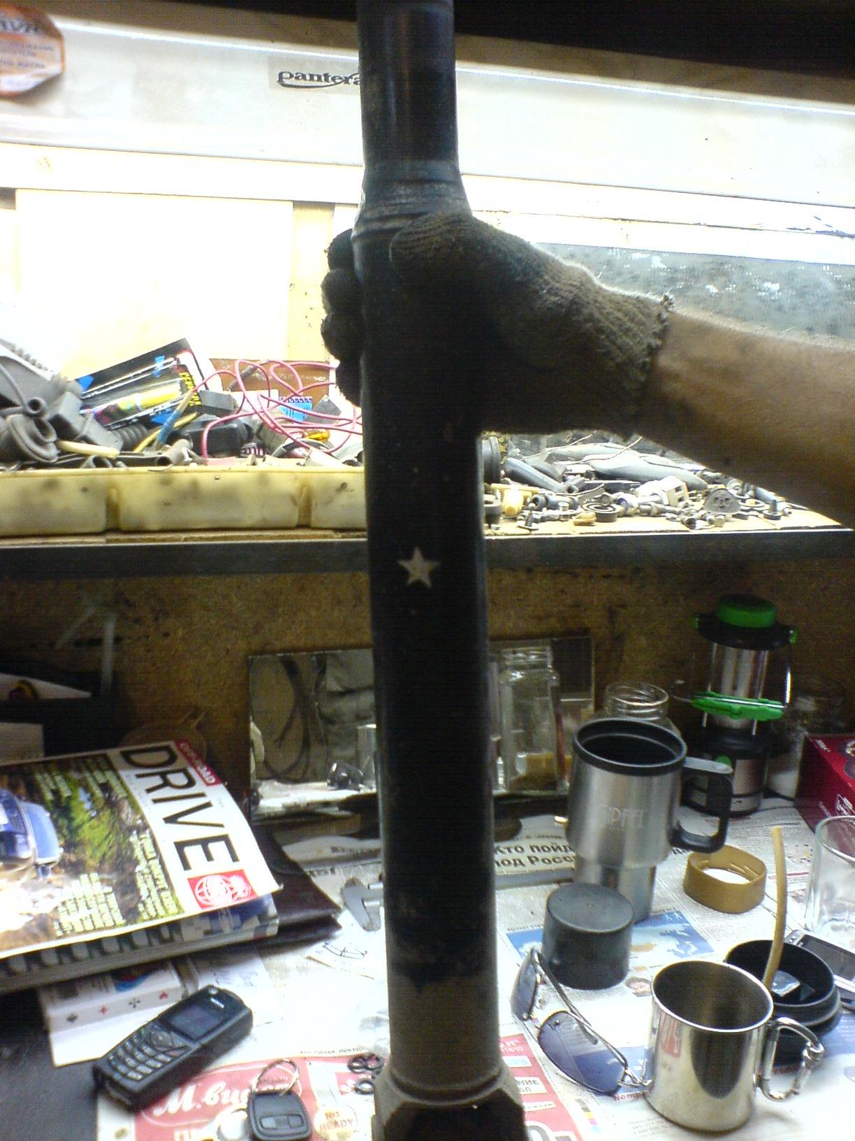

Как я уже писал в темке про лифт, при проведении работ, попутно, Дэном была обнаружена причина сильной вибрации при движении на двух мостах на скорости после 40. Оказалось, что у меня разбито шлицевое на переднем кардане. Люфт составлял около сантиметра ef.gif , и при наборе скорости он начинал бить. Обе крестовины были практически заклинены, на одной из них вообще был выкручен штуцер для смазки, и в этой дырке было полно грязи sensored.gif . Это я к качеству проведения ТО на фирменной станции СИМ. otstoy.gif otstoy.gif otstoy.gif
Короче, было принято решение кардан пока не ставить, а покупать новый, так что ищу спонсоров sorry.gif

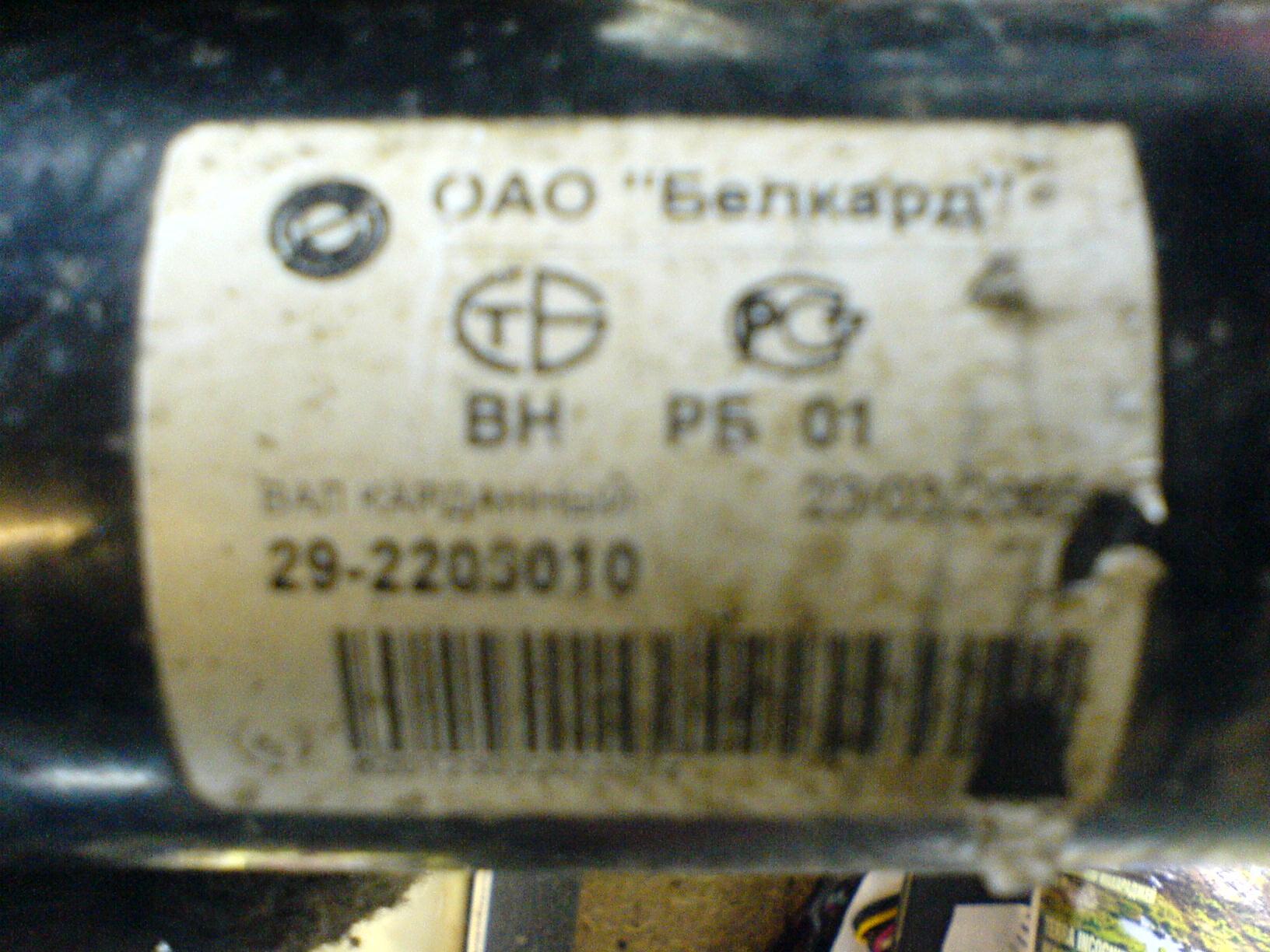

А кардан оказался непростой, а производства завода Белкард, да еще и со звездой! et.gif
