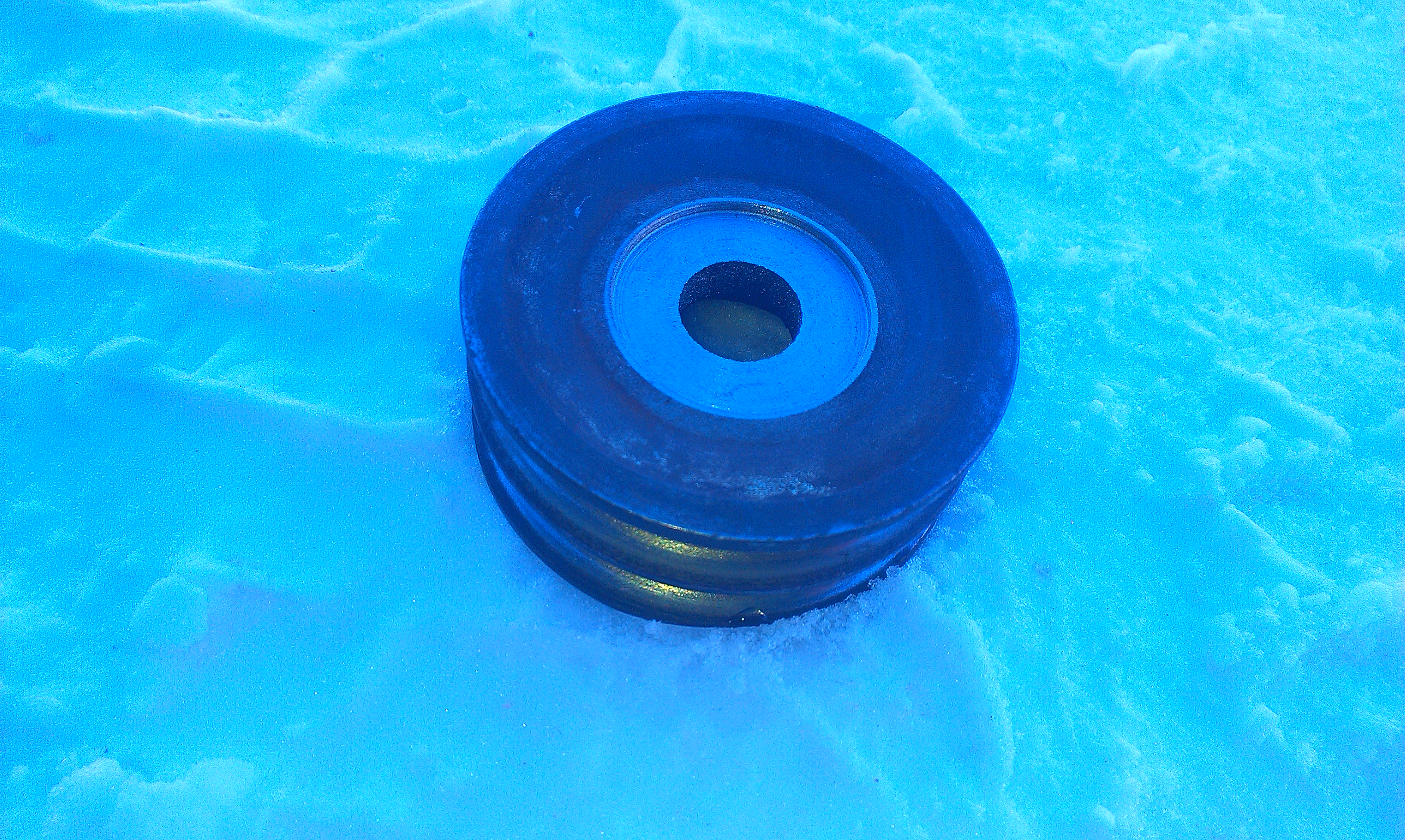

Ну по отчету,
переделок требуют следующие вещи:
1. шкив
2. кронштейн крепления гены к блоку
3. скоба регулировки натяжения
4. фланец с трубками
5. клеммы генератора.
Поехали:
1. Про шкив уже писал, переставляем старый на новый и упорную втулку не забываем. Далее выяснилось, что шкивы не совпадают по плоскости на 5мм. Визит к токарю и имеем следующее.
Было:Прикрепленное изображение
Стало: Прикрепленное изображение
