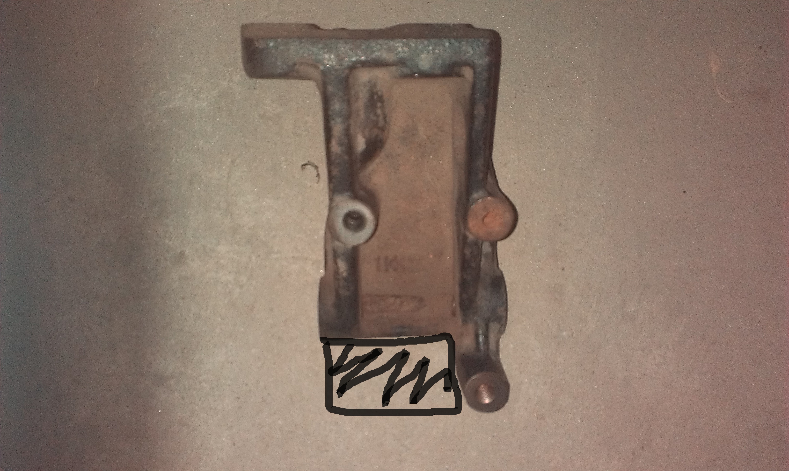

2. Кронштейн крепления:Прикрепленное изображение , вырезаем болгарином кусок который зачеркнут на фотоПрикрепленное изображение
тут для крепления нужно приобрести болт 10-ку, длиной 80 мм.

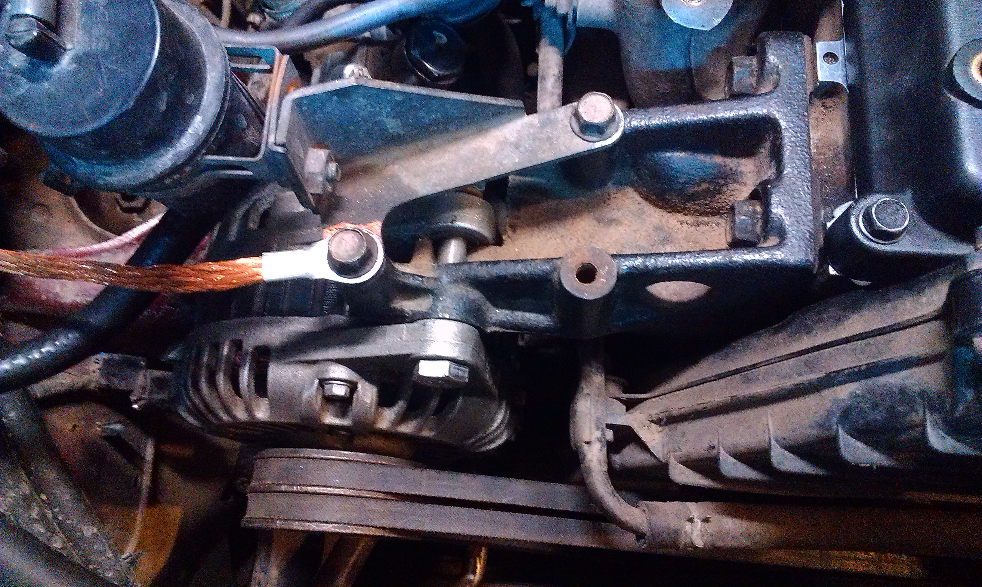

Вот еще фото хорошо видно как верхний кронштейн выглядит с установленным новым генойПрикрепленное изображение
Ну и общий вид:Прикрепленное изображение
И на последок, все вышеперечисленное это работы по установке конкретного генератора на конкретный двигатель RT 2,0. Это частный случай а не руководство к действию, у вас может чего и не так срастётся, не бросайте камни если что!
