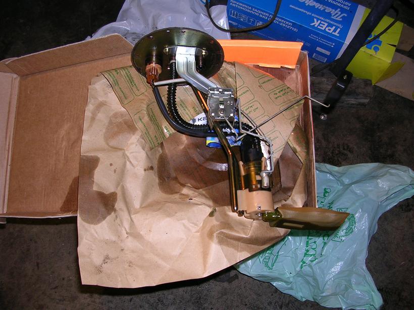

Обещанные фото:
Вид крыжки топливного насоса до начала работ
Собсвенно насос всборе
Сетка
Черные точки на дне бака - металлическая стружка от высверливания остатков винтов (была удалена магнитом) А также можно разглядеть новенькие шпильки biggrin.gif

[quote name='Олег' date='Mar 10 2008, 06:25 PM' post='39124']
Обещанные фото:
А где пластиковый стакан в который это все вставляется???
Железяка у ВОВАНА

Олег   Обещанные фото: Вид крыжки топливного насоса до на...   Mar 10 2008, 07:25 PM
kross   [quote name='Олег' date='Mar 10 2008, ...   Mar 10 2008, 07:40 PM
Олег   Какой-такой стакан? Ничё там нет и не было. Вот та...   Mar 10 2008, 08:29 PM
