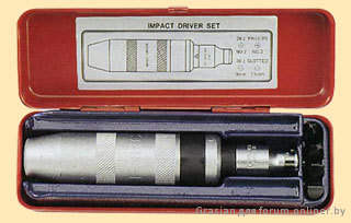

Цитата(saranchatii @ Feb 23 2015, 08:09 PM) *
ударная - эт та, у которой отдельно плоская бита есть? B200.gif коротой подбить по винту, а потом крутить
Ударная это по которой надо молотком херачитьбитьПрикрепленное изображение Это я имел ввиду откручивать винты которыке гайку крепят. А потом их поменять на винты под плоскую отвертку и не закручивать их "до посинения"
Вот ВИДЕО как ей пользоваться
