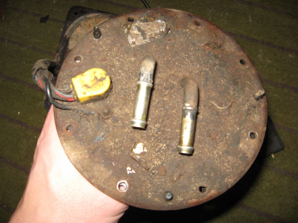

Крышка у меня - как на фото (фото не мое). Только один нюанс - там еще есть дырка под датчик, который идет вроде на экологию и много у кого ломается (лечится спайкой 3-х резисторов вроде).
Бак - так же как на фото (фото не мое) - точно такой же стакан.

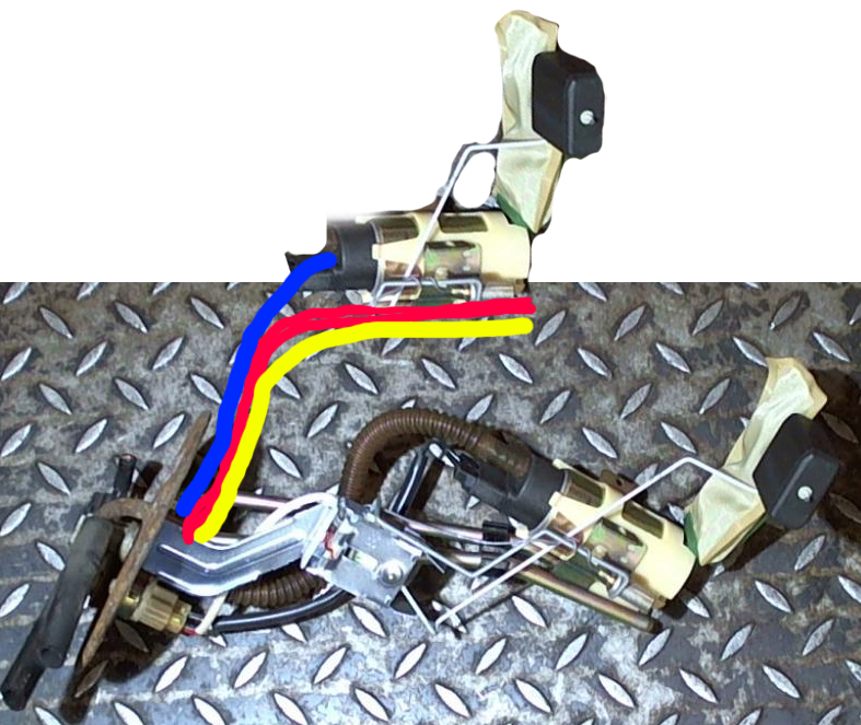

И последнее - попытался нарисовать в фотошопе - какая сборка у меня:
красная линия - кронштейн крепления бензонасоса.
синяя линия - на бензонасос.
желтая линия - обратка.
т.е. если у всех крепление идет сразу вниз-в сторону, то у меня - в сторону - а потом "Г"-образное крепление насоса
