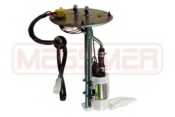

Цитата(Братан @ Feb 24 2015, 10:15 AM) *
ну что вам всем сказать...... Бак у меня железный.
Вчера купил насосную сборку другую - как на втором фото- естественно, букв и номеров на ней не видно.
пытался ее установить - а вот фиг! не становится по высоте!!! Сантиметров на 7-8 она выше бака!!!!
Стакан у меня как бы смещен вправо, но 1\3-я часть его заходит прямо на дырку в которую и ставится сборка.
ту, которая на третьем фото - вряд ли поставлю - мешает стакан на дне бака.
Ниже представлены 3 сборки бензонасоса.
И ни одна, повторюсь, НИ ОДНА мне не подходит!!!!
Очень похожа сборка на мою, как на первом фото, точно так же расположен штекер и он точно такой же. НО!!!!
на фото бензонасос как бы идет сразу вниз, а у меня резко в сторону, типа на Г-образном кронштейне, именно "Г"!!!!!!!!!!!
Может есть еще четвертая какая, а???
Где же тут 3 сборки бензонасоса???? На первой и второй фотографиях одинаковые насосные сборки. На третьей чего то непонятное, вроде похожа на Бошевский модуль для ГАЗа. Вот такая есть сборка для Спортажа К00
