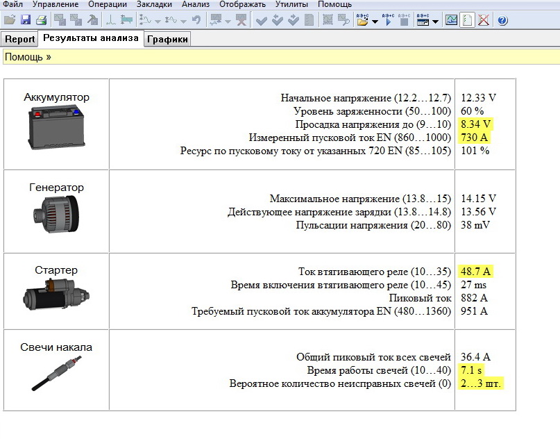

Парни привет. Недавно отремонтировал генератор. Оказывается я два года ездил с неисправным генератором. Неисправность определил случайно когда сделал скрипт ELPower с помощью осциллографа. На первом фото анализ до ремонта на фтором после ремонта. Так, что теперь есть возможность проверки акб, генератора и стартера.Прикрепленное изображение
Простым тестером определяется на раз.
Просто надо знать устройство генератора.
В нем три фазы, каждая по 6 вольт выдает, т.е. 18 в сумме, а реле-регулятор стабилизирует на 14 вольтах, пропадает одна фаза- макс. выдаваемое напр. 12 вольт соответственно.
Мечтатель. Почему мультик выдает 12.8 ?

[quote name='RUSлан' post='391219' date='Feb 23 2015, 01:27 AM']
Мечтатель. Почему мультик выдает 12.8 ?[/quote]
[/quote]
[quote]Почему мультик выдает 12.8 ?[/quote] Потому. Каков вопрос -таков ответ B162.gif

Цитата(1rfnz @ Feb 23 2015, 04:17 AM) *
Зачем? я выложил решенную задачу.
