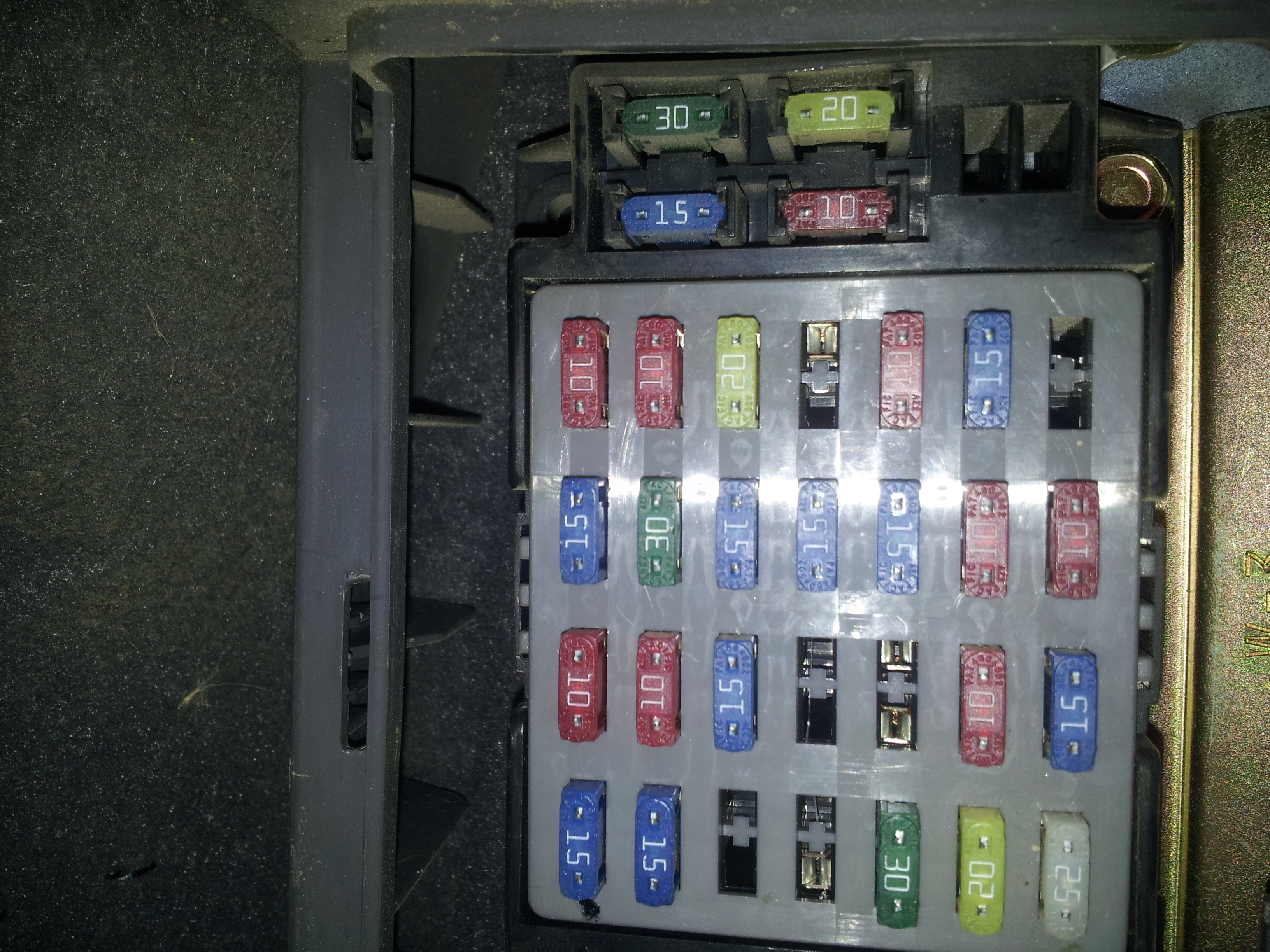

Перестал работать задний дворник и омывалка не брызгает.Где искать?

вот у меня. какой отвечает за задний дворник? rvu-i-mech.gifв третьем ряду второй с верху не было поставил всё равно не работает.Омывалка уже работает не знаю что было а вот дворник не хочет.
Вытаскиваем все предохранители по очереди и проверяем на целостность прозвонкой мультиметром (визуальный осмотр не всегда помогает). Если все предохранители целы, то разбираем заднюю дверь, ищем разьем на моторчик, рассоединяем его и, при включеном заднем дворнике, проеверяем на этом разьеме наличие напряжения. Если напряжение есть - снимаем моторчик стеклоочистителя, разбираем его и смотрим, что с ним случилось (могла ось закиснуть, могли щетки стереться, могли контакты начать дурить). Если напряжения на разъеме нет - смотреть проводку.
