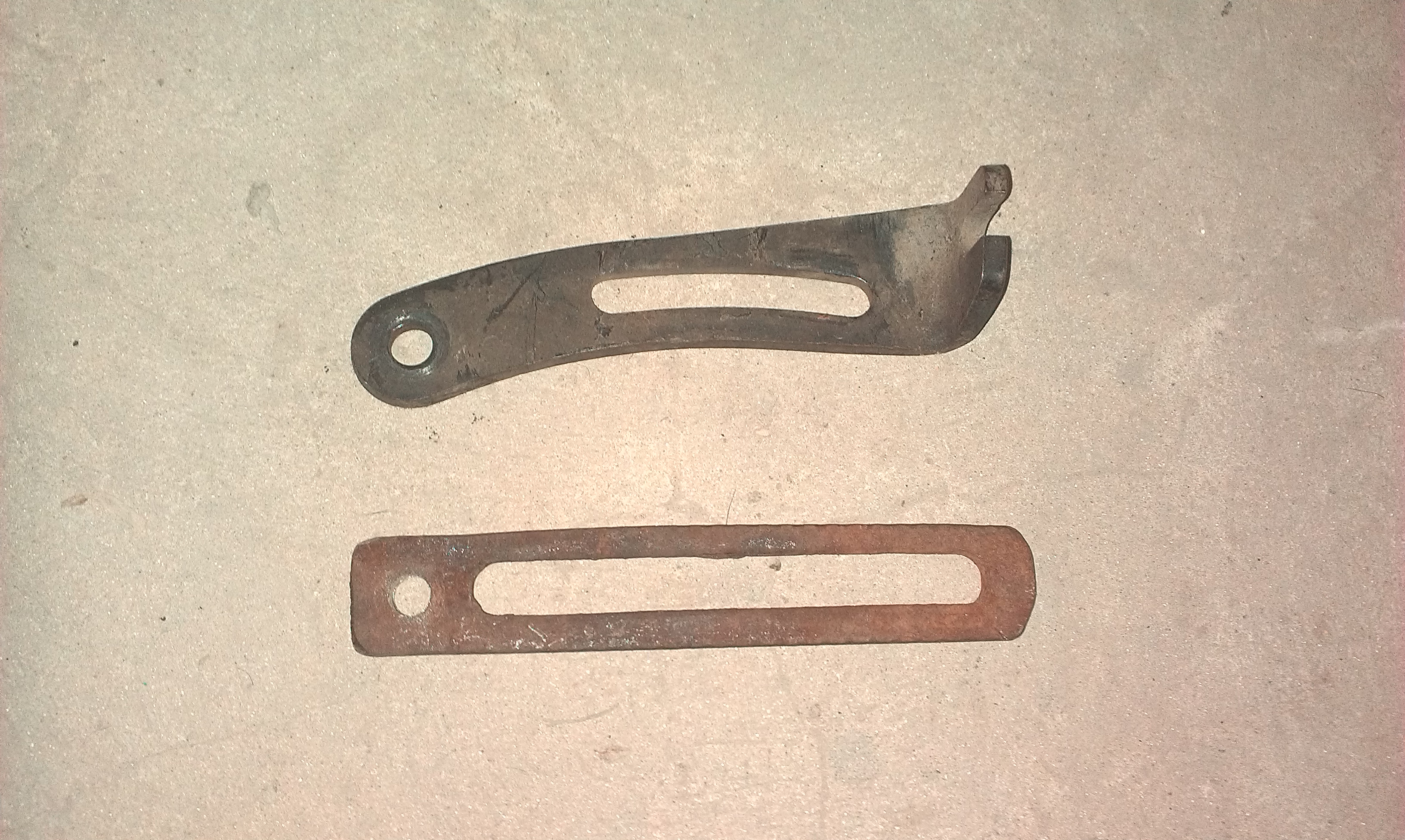

3. Скоба регулировки натяга теперь вообще не подходит из-за изгиба, подошла от ЗИЛа грузового вроде бы. Прикрепленное изображение В ней как раз прорезь шириной 10 мм, в отличии от штатной на 8мм. Здесь можно использовать болт с верхнего кронштейна он как раз на 10, да и гайка впрессованная в нижнее ухо генератора как раз подходит. Болт конечно длинноват, зато под руками.
Прикрепленное изображение В итоге мы теряем чудный механизм натяжки ремня генератора и вспоминаем не времена когда генератор натягивали с помощью монтажки.
