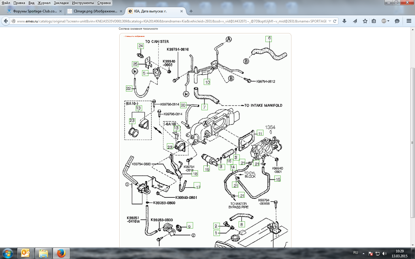

kamelot
post Mar 13 2015, 11:05 AM
Сообщений: 23
Регистрация: 2-April 12
Пользователь №: 10,307
место дислокации: Чебоксары
Какой из них ?
у меня на металлическом креплении трубки 3 или 4 непомню вот с них один конец остался неподключен.Прикрепленный файл  ____.bmp ( 3.71 мегабайт ) Кол-во скачиваний: 259
у меня вот такая помоему схема.
Сообщение отредактировал kamelot - Mar 13 2015, 11:31 AM
post Mar 13 2015, 11:45 AM
kamelot
post Mar 13 2015, 03:41 PM
Сообщений: 23
Цитата(Виктор @ Mar 13 2015, 12:45 PM) *
Спасибо буду смотреть, искать, разбиратся...
