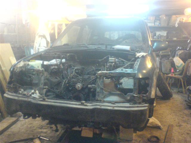

Люди добрые как для самых тугих вроде бы видел темку про замену пальца верхнего рычага и найти не могу. Снял рычаги разобрал вытащил пальцы и втулки есть ли ремкомплекты или аналоги какие??? фото позже выложу. вот что сейчас с ней Прикрепленное изображение

Художник   [ вот что сейчас с ней :oooh: За что же ты е...   Dec 22 2010, 10:52 PM
