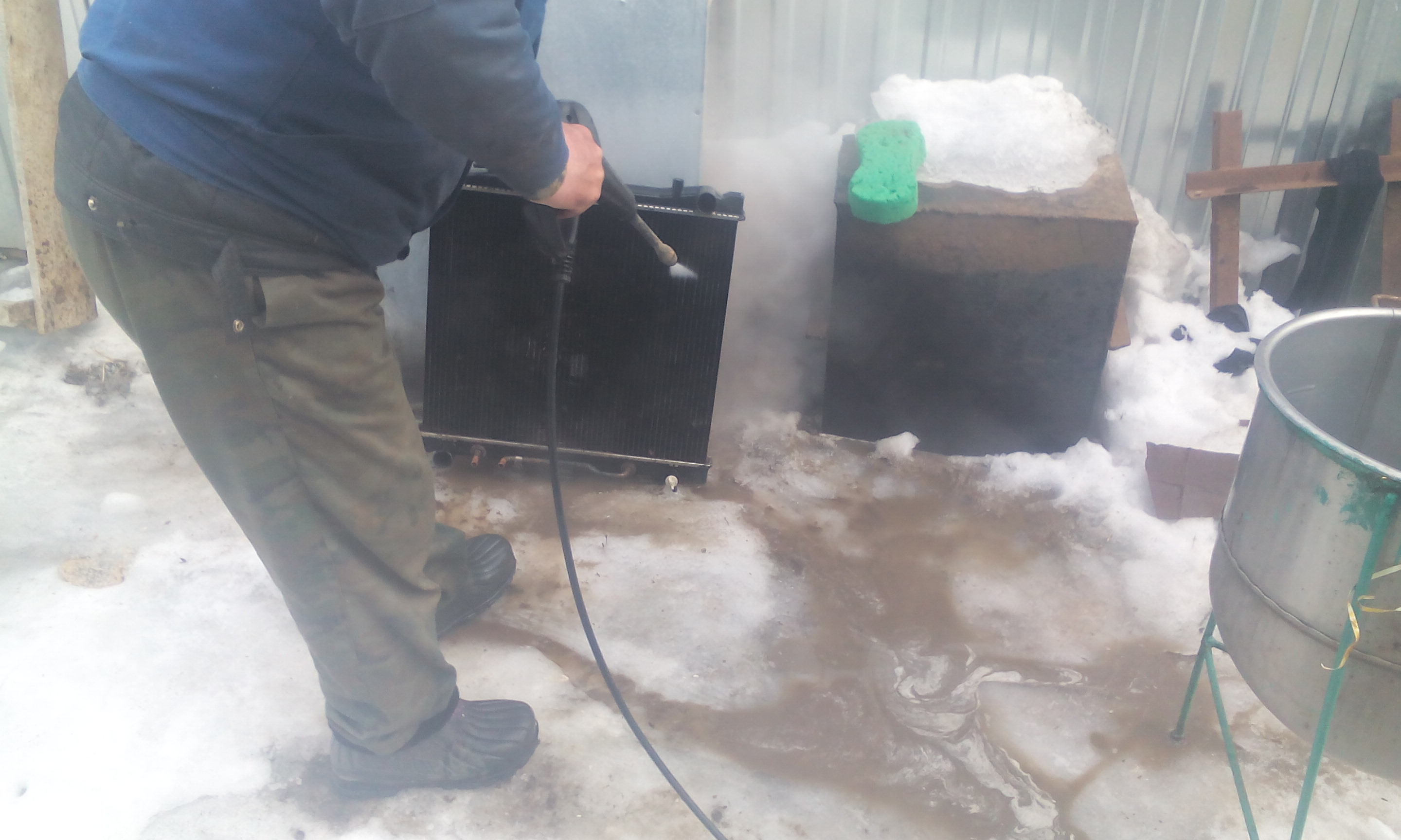

Alexus   Всем привет. Есть вопрос: можно ли прочистить ради...   Jul 18 2012, 09:10 AM
709   Всем привет. Есть вопрос: можно ли прочистить рад...   Jul 18 2012, 09:16 AM
Alexus   Может, кто знает тогда код радиатора для дизеля, А...   Jul 18 2012, 11:52 AM
