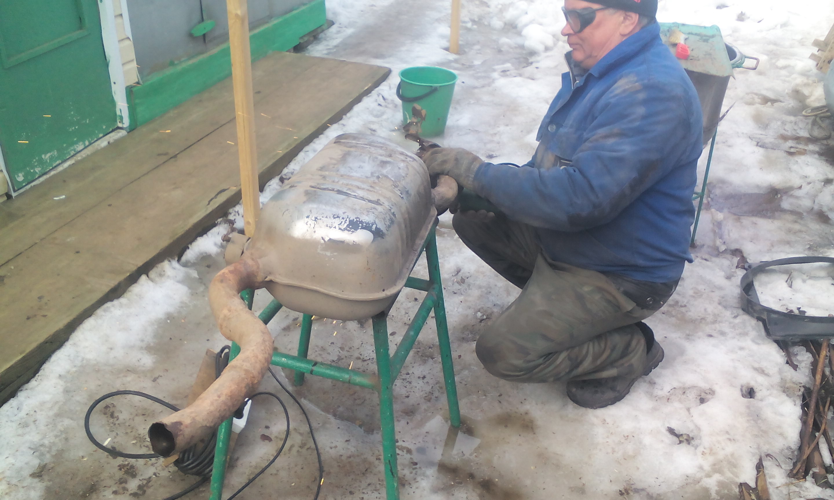

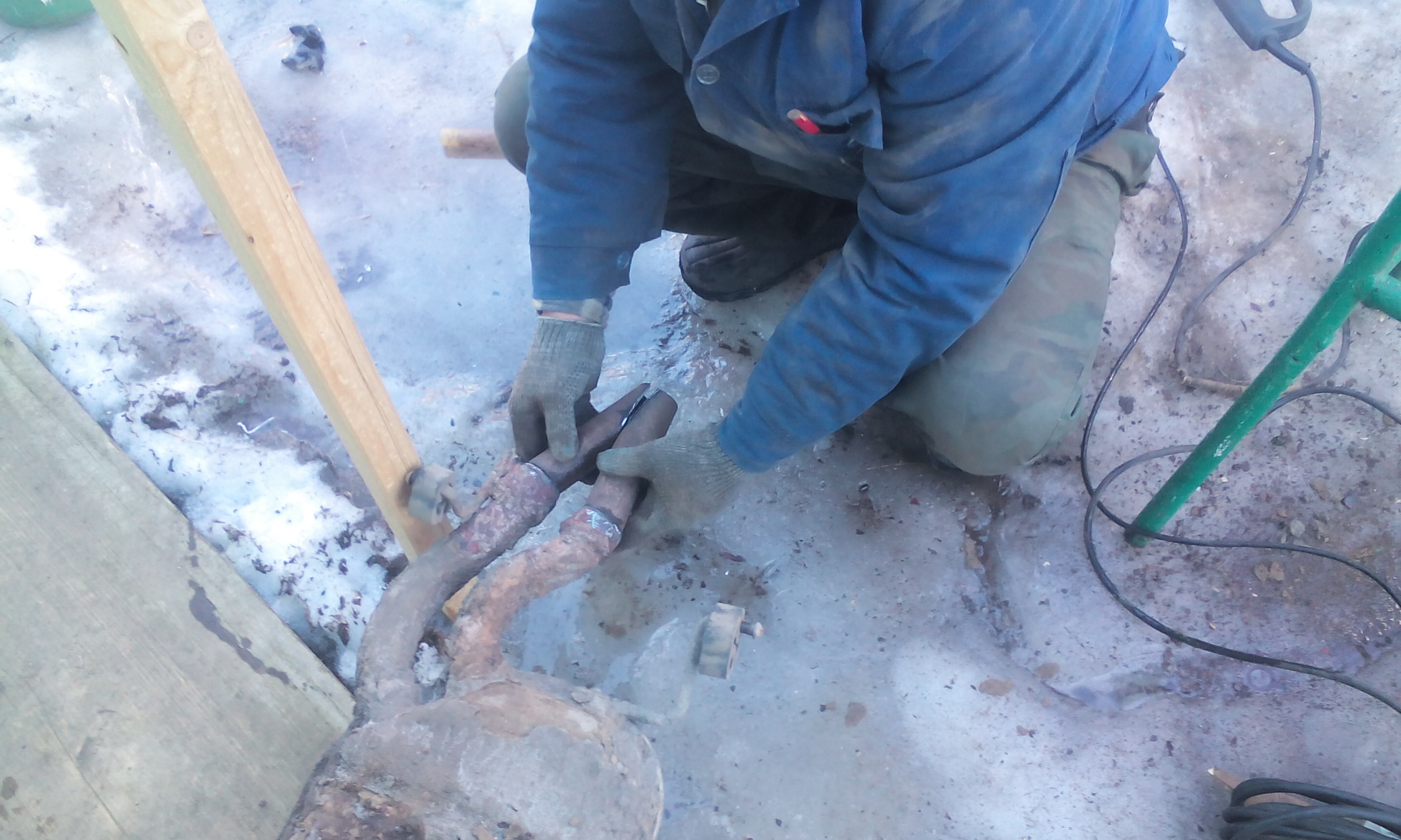

новую тему не буду делать
на днях сломалась труба, а по трассе еще и камень в радиатор угодил, радиатор запаяли, пока я ставил, отец уже ковырялся с глушителем
новый "тройник" и недостающую выхлопную трубу сварили из водопроводной трубы внутренним диаметром около 45мм
