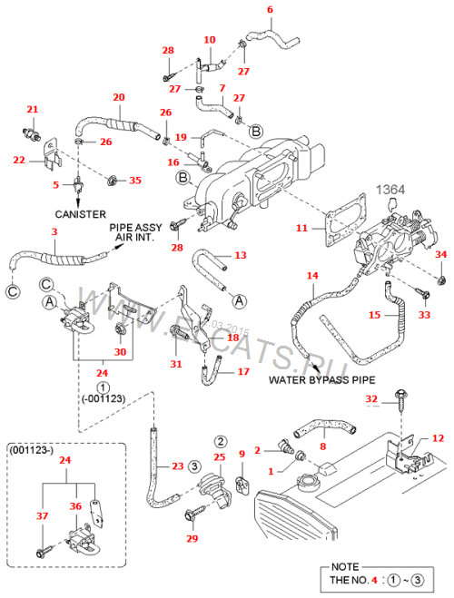

Сделайте кто нибудь пожалуйста фото соединения маленьких шлангов, разбирал и помоему всё перепутал как всегда ))) теперь один шланг немогу найдти куда воткнуть ну не может же он быть без места ... двигло 2.0 16кл или может кто схемку их соединения нарисует ПЛИЗ!!!

Какой из них ?
у меня на металлическом креплении трубки 3 или 4 непомню вот с них один конец остался неподключен.Прикрепленный файл  ____.bmp ( 3.71 мегабайт ) Кол-во скачиваний: 260
у меня вот такая помоему схема.

добрый день а можно ещё фото как подключается абсорбер и его клапан и куда, плиз!
post Mar 24 2015, 12:17 PM
Что-то нашел...

kamelot   А на этой фотке шланги на клапан от абсорбера подк...   Mar 25 2015, 11:39 AM
Виктор   А на этой фотке шланги на клапан от абсорбера под...   Mar 25 2015, 12:59 PM
