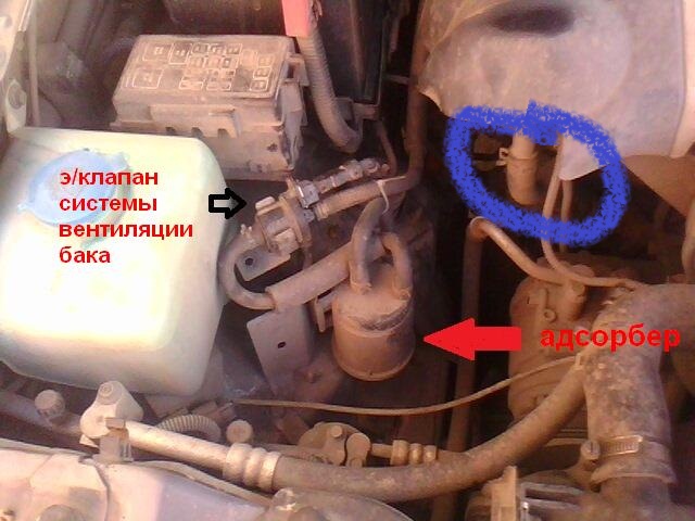

Цитата(KaZantip @ Jan 15 2014, 09:41 AM) *
Я из первого поста не совсем понял про пункт 6. А код детальки можно?
Прикрепленное изображение синим обвел нижний шланг, коды в первом сообщении вставил, у меня он был потрескавшийся на сейчас жду когда приедет новый, а старый подрезал и пока стоит.

А на этой фотке шланги на клапан от абсорбера подключены наоборот почемуто?Прикрепленное изображение
Сообщение отредактировал kamelot - Mar 25 2015, 11:43 AM
post Mar 25 2015, 12:59 PM
Похоже, что шланги подключены не правильно.
Главное, чтобы стрелка на корпусе клапана была направлена "к вп. коллектору".
