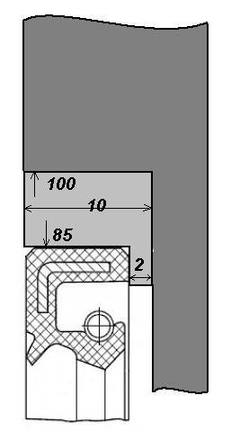

и в правду 65х100х8 нет в природе, зато есть 65х85х8!!! отсюда второй вариант - переходное кольцо из капролона, с 100 до 85, и тогда больше никогда не придется протачивать ШРУСы....
Главное кольцо сделать с 2 мм буртиком, чтобы сальник был на это расстояние от кулака.
и все - эта конструкция ставится единожды и навсегда и без проточки ШРУСов, только сальники меняй...
как-то так =>Прикрепленное изображение
