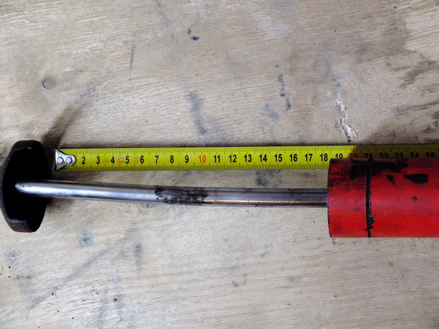

Теперь надо думать, как их крепить, чтобы с ними не происходило вот этого:
А то штоки в 16 мм вряд ли уже удастся выпрямить...
