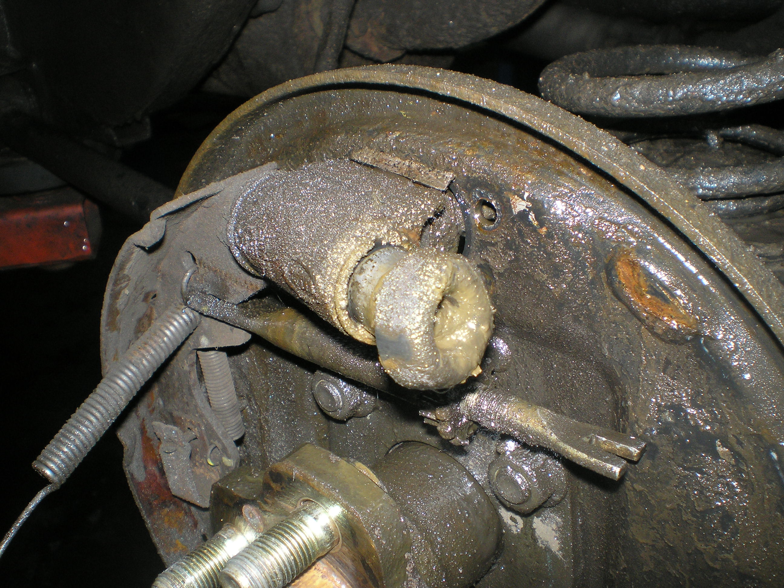

Ну что.
Как и предполагалось, отлетела накладка и вылетел поршень в левом заднем тормозном механизме.
Доставил машину к девяти утра на Ворошилова на эвакуаторе, где-то пол-одиннадцатого машина стояла на подъемнике.
К двенадцати все было готово (замена цилиндра, колодок справа-слева, стоек стабилизаторов и моторного масла - уж заодно).
