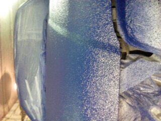

Первые фотоПрикрепленное изображение Прикрепленное изображение
post Apr 4 2015, 11:08 PM
Цитата(terboris @ Apr 4 2015, 11:01 PM) *
Покраска раптором гораздо дешевле чем обычная и подготовка под раптор не дороже,а дешевле. Друг тайту тундру с кунгом покрыл около 40 т.р. а ещё один знакомый ваз 2115 сам покрывал, без проблем, заплатил только за материал и обошлось около 12 т.р. красил при мне обычным краскопультом.
я себе тоже покрасил задний бампер, видимо при прыжках сыграл кузов и крышка багажника ударила по бамперу, раптор отлетел в том месте dumai.gif Может я его конечно не правильно приготовил, но пока я не в сторону Раптора, уж больно дорогой он щас стал. Щас другие эксперименты провожу по покраске, посмотрим что получится biggrin.gif

Bender62   сначала моя.... проверка молотком Ген,твоя без оч...   Nov 16 2014, 08:29 AM

Ермыч   Фото крашеной раптором машины из сообщения 30. ...   Dec 12 2014, 07:23 PM
stomatolog   Хочу спросить - на фотографиях чётко видна неравн...   Dec 12 2014, 08:02 PM
Bender62   Хочу спросить - на фотографиях чётко видна неравн...   Dec 12 2014, 08:05 PM
Ермыч   Там где вы увидели неравномерность и глянец,это з...   Dec 12 2014, 08:49 PM
Bender62   Так это, что получается - заполировали, что ли та...   Dec 12 2014, 08:54 PM
Ермыч   просто пыль стерали и остатки от наклеек!...   Dec 12 2014, 10:01 PM
