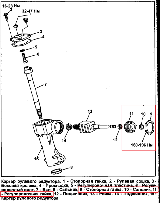

Кто подскажет, как убрать люфт рулевого? ГУР есть. А то в книжке довольно туманно про это написано.

Добавлю картинку по второй регулировке

pgrin   Люфт убирается достаточно просто. Сверху ГУРа есть...   Jun 11 2007, 10:42 PM

МихаилТ   Вот именно про этот штифт в книжке написано, что ...   Jun 12 2007, 10:33 AM

vlad_fvn   :D Вот эта шпилька с прорезью она самая и есть...   Apr 5 2015, 11:05 AM

vlad_fvn   Добавлю картинку по второй регулировке   Apr 5 2015, 11:16 AM
