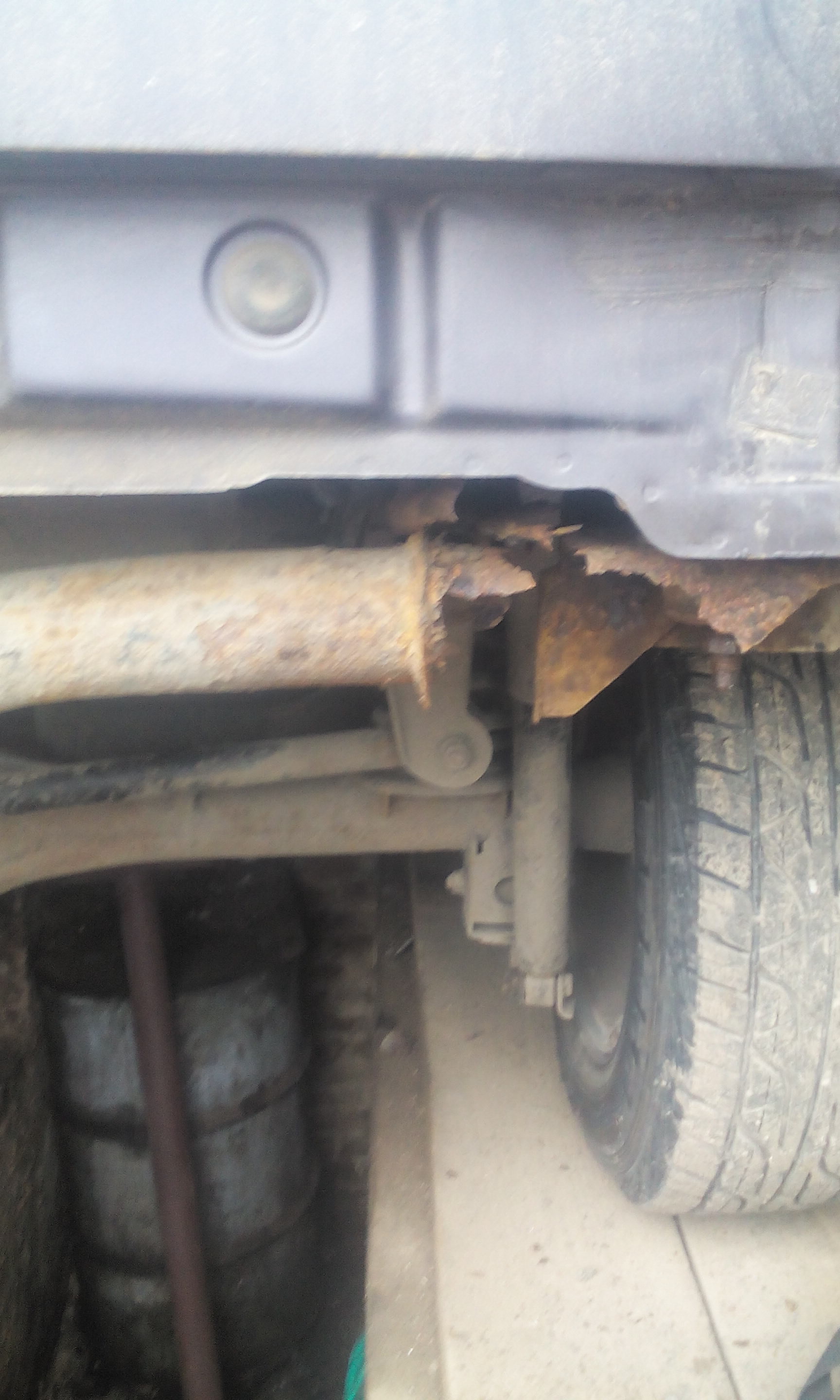

короче, купил фаркоп, хотел установить... но вокруг штатных отверстий гниль, отложил до лучших времен.
счас время наступило, полез смотреть...
а там все стало хуже.
см. фотку
это правая сторона по ходу авто.
вопрос, что делать?
ну понятно что варить, а как правильно?
до амортизаторов или их надо отрывать, а потом на место ставить?
и чего это вообще оно там такое гнилое?
с лева лучше, но тоже вокруг отверстия труха...

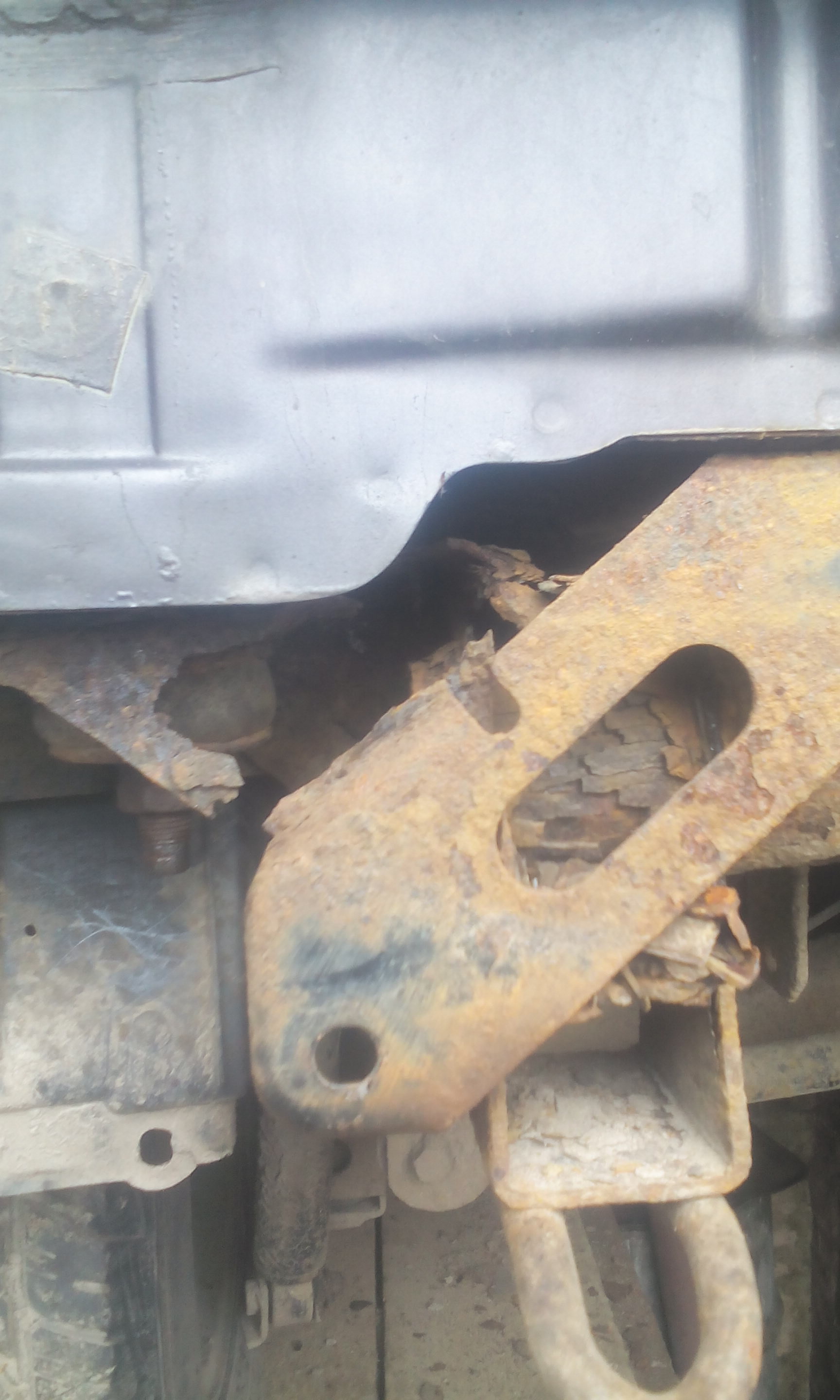

У меня таже проблема, сгнила рама... печаль печальная
то что на фотках вы говорите ужас, то это еще не ужас!!!
В марте поймал яму на повороте, влетел задним колесом
Рама лопнула точнее развалилась... задняя правая сторона
от пужинной чашки до крепления кузова
Левая вдоль от крепления до чашки лопнула
Снял задний бампер начал простукивать и ужас, кусок рамы
Что за баком еще не знаю
Варить походу не к чему!
Сейчас ищу раму или хотябы заднюю часть.
В Москве и области ничего нет!!!
Помогите найти если сможете.

Сашок 495   пи :sensored: ц вашей раме молодой человек! у ...   Oct 25 2012, 07:21 PM
Irbis76   если нет меняй раму как я! А можно поинтере...   Oct 25 2012, 09:57 PM
Сашок 495   А можно поинтересоваться о тонкостях выполнения с...   Oct 25 2012, 10:28 PM
samoxa7   а у тебя прям сказка а не рама!!? :B200:...   Oct 25 2012, 10:41 PM

Irbis76   Рама сгнила напрочь в районе заднего правого поддо...   Oct 25 2012, 10:43 PM
Анюня   пи :sensored: ц вашей раме молодой человек! у...   Oct 26 2012, 10:56 PM
samoxa7   :oooh: :oooh: Акуеть... :oooh: :oooh: Хде вы так...   Oct 25 2012, 10:10 PM
Чубатый дядька   херово... где берем.... где и все, купил. я замети...   Oct 26 2012, 10:22 AM

Сашок 495   Вари не сцы! Дорогу осилит идущий! Я на с...   Oct 26 2012, 09:28 PM
Чубатый дядька   Вари не сцы! Дорогу осилит идущий! Я на с...   Oct 26 2012, 11:26 AM

Marfom   По задней части соеденил трубой Самое сложное ок...   Aug 12 2015, 02:09 PM
Marfom   Глаза бояться руки делают...... Млин как за баком ...   Aug 12 2015, 02:24 PM
Desson   Глаза бояться руки делают...... Млин как за баком...   Aug 12 2015, 02:36 PM
Marfom   Всем доброго времени суток!!! Наконец...   Aug 12 2015, 01:04 PM
Marfom   Сначала пришлось перестелить пол в гараже, т.к. за...   Aug 12 2015, 01:49 PM
Marfom   Задние опоры под подушки которые под пассажирскими...   Aug 12 2015, 02:34 PM
Marfom   Вчера дособрал машину завел проехался по ухабам вс...   Aug 12 2015, 02:45 PM
