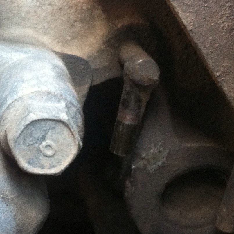

> Что за странная трубка под выпускным коллектором?
maksim
post Mar 4 2015, 05:42 PM
Сообщений: 65
Пользователь №: 5,558
место дислокации: Николаев
Снимая алюминивую защиту выпускного коллектора обнаружил трубку которая идет в "никуда" Куда она должна идти?
С ув. Максим
KIA Grand Sportge 1998 Кореец 2.0
Газ 4 поколение
БулатК
post Apr 17 2015, 05:22 PM
Сообщений: 52
Регистрация: 16-November 13
Пользователь №: 12,629
место дислокации: Набережные Челны
Подскажите, что за металическая трубка, смотрящая вниз. Оттуда сосет воздух! Что с ней делать? Глушить?
post Apr 17 2015, 05:24 PM
шланчика нет
maksim   Что за странная трубка под выпускным коллектором?   Mar 4 2015, 05:42 PM
Александр 533   Снимая алюминивую защиту выпускного коллектора об...   Mar 4 2015, 06:04 PM
Виктор   Снимая алюминивую защиту выпускного коллектора об...   Mar 4 2015, 06:39 PM
maksim   Второй конец этой трубки входит во впускной колле...   Mar 4 2015, 07:13 PM
Ермыч   Упс, трубку наверно надо глушить? через нее сосет...   Mar 4 2015, 09:38 PM
maksim   А чек не горит? И какой же у Вас расход бензина р...   Mar 4 2015, 10:03 PM
Ермыч   Ага :) горит родимый, но загорается не сразу.Буд...   Mar 4 2015, 10:47 PM
maksim   Родимый? Кому брат родимый, а кому пёс шелудивый....   Mar 4 2015, 11:05 PM
Ермыч   То то и оно :B093: муляет гаденышь!!...   Mar 4 2015, 11:53 PM
maksim   Нужно ошибки о коорых чек извещает прочитать, что...   Mar 5 2015, 02:40 PM
Виктор   Ошибки-просто классика 36 и 37 воздухомер и негер...   Mar 5 2015, 06:29 PM
Ермыч   Забудь эти подозрения! Это можно понимать дв...   Mar 5 2015, 07:44 PM
Lexadies   Это можно понимать двояко. Забудь в смысле откинь...   Mar 5 2015, 08:59 PM
Виктор   Это можно понимать двояко. Забудь в смысле откинь...   Mar 6 2015, 03:56 PM
maksim   Извиняюсь за неоднозначное замечание! :) Одн...   Mar 6 2015, 05:18 PM
Ермыч   :B093: я тогда совсем запутался.Можно ли коррект...   Mar 6 2015, 06:15 PM
maksim   Нельзя. Мультиметром с стрелочной шкалой и ценой ...   Mar 6 2015, 06:20 PM
Ермыч   Тогда не будем пороть горячку и менять все подряд...   Mar 6 2015, 07:19 PM
maksim   К стати очень полезная штука для диагностики авто...   Mar 6 2015, 09:46 PM
Ермыч   <_< Ну думаю что покупать не буду, я ведь н...   Mar 6 2015, 10:00 PM
maksim   Ооо! На свете много есть того, мой друг Горац...   Mar 6 2015, 11:55 PM
korol   посмотри с другой стороны во впускном , ближе к па...   Mar 4 2015, 09:48 PM
maksim   Упс, стратегия поиска неисправности менеяется.Подо...   Mar 6 2015, 03:21 PM
БулатК   Подскажите, что за металическая трубка, смотрящая ...   Apr 17 2015, 05:22 PM
korol   Подскажите, что за металическая трубка, смотрящая...   Apr 17 2015, 05:24 PM
gendos   Подскажите, что за металическая трубка, смотрящая...   Apr 17 2015, 05:47 PM
Виктор   Подскажите, что за металическая трубка, смотрящая...   Apr 17 2015, 07:04 PM
БулатК   Благодарю за ответы!   Apr 17 2015, 07:17 PM
