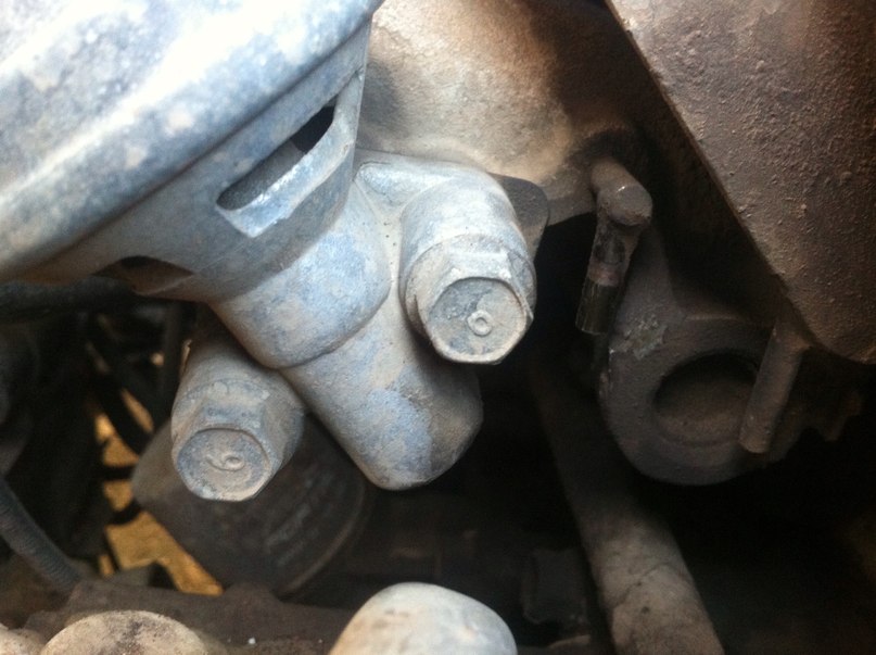

Михал   Снята пластикая накладка сверху двигателя, демонти...   Jan 18 2015, 03:16 PM
709   Снята пластикая накладка сверху двигателя, демонт...   Jan 20 2015, 04:11 PM
Ден2   Так этот болтик м6 не насквозь должен в крышку за...   Jan 20 2015, 04:38 PM
Lexadies   У меня насквозь. Точно так же было, сосало через ...   Jan 20 2015, 08:08 PM
Ден2   Видимо до тебя кто-то невпихуемое туды впихивал и...   Jan 20 2015, 08:10 PM
