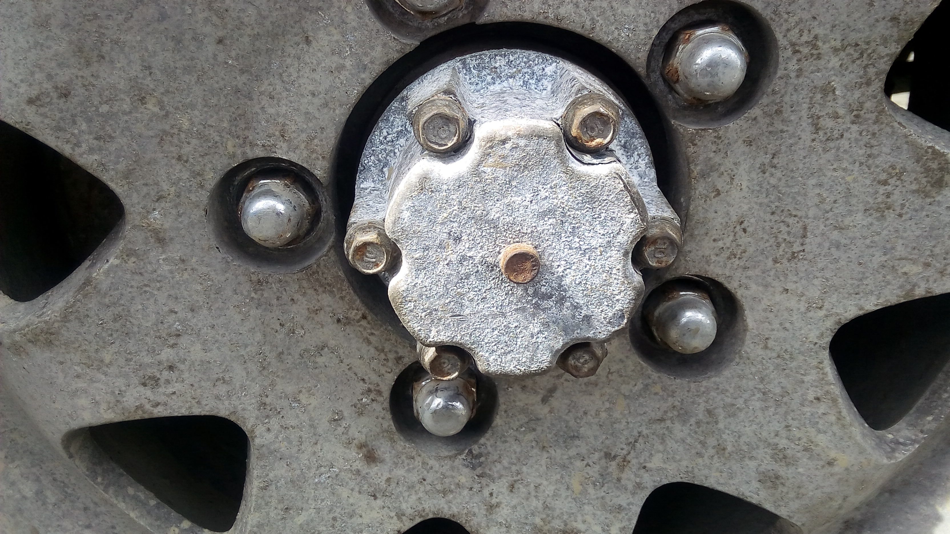

всем привет, не вкл полный привод( граната наружняя туды сюды гуляет smile.gif ) что не так ? это автоматические ?
фото
последние три фото вскрыта муфта с одной стороны
111

709   всем привет, не вкл полный привод( граната наружн...   Apr 27 2015, 03:24 PM
марат69   а хде шайба со стопорным кольцом?иль болтиком вал...   Apr 27 2015, 03:30 PM
709   какая шайба должна быть ? вот что и было...это ра...   Apr 27 2015, 03:36 PM
cladsl   на фото выше видно -должно быть :шайба и стопорно...   Apr 27 2015, 03:42 PM
709   Женёк а у тебя такие есть ???))) http://www.amis...   Apr 27 2015, 03:46 PM
cladsl   я не разбирал....не знаю....да и ни к чему мне,хо...   Apr 27 2015, 03:48 PM
cladsl   всем привет, не вкл полный привод( граната наружн...   Apr 27 2015, 03:28 PM
709   это вакумные... похоже дохлые... а тот болтик что...   Apr 27 2015, 03:30 PM
cladsl   Серёг-это автоматы :D один фих дохлые и передел...   Apr 27 2015, 03:33 PM
марат69   96 год, коротыш, полный привод вкл рычагом... ну т...   Apr 27 2015, 03:41 PM
709   96 год, коротыш, полный привод вкл рычагом... ну ...   Apr 27 2015, 03:44 PM

zhiga   Подскажите что у меня за хабы?должны быть вакумы н...   Dec 19 2015, 01:49 PM
Snek   Подскажите что у меня за хабы? судя по фотке ...   Dec 19 2015, 02:21 PM
zhiga   судя по фотке Автоматы ты бы перевернул са...   Dec 19 2015, 09:27 PM
Snek   если их поставить то вакум нуно отключать?я прави...   Dec 19 2015, 09:28 PM
alldn   Подскажите что у меня за хабы?должны быть вакумы ...   Dec 19 2015, 03:31 PM
m@loy   Подскажите что у меня за хабы?должны быть вакумы ...   Dec 19 2015, 04:20 PM
alldn   Снять разъем с клапана и заглушить саму магистраль...   Dec 19 2015, 09:33 PM
cladsl   Снять разъем с клапана и заглушить саму магистрал...   Dec 19 2015, 09:41 PM
